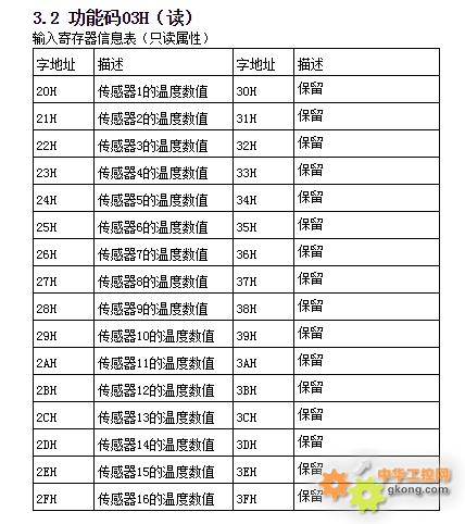

下面是寄存器的地址情况:

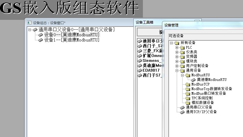

现在的问题是,如果一个模块的时候,可以按这些地址通讯。但是如果再加一个模块,那此时的地址是怎么弄的?我需要和MCGS连接时,怎么添加驱动呢?谢谢了,麻烦截个图就好。刚开始学,非常感谢大家的指导。

厂家有单独的驱动就用他们的,没有直接加载个标准的modbus驱动就好了。

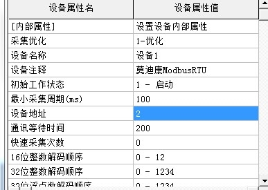

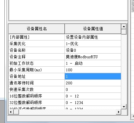

两个仪表就是两个设备,地址不一样的哦。
读取地址是从20H开始转化成10进制,试试是40032还是40033开始的。
