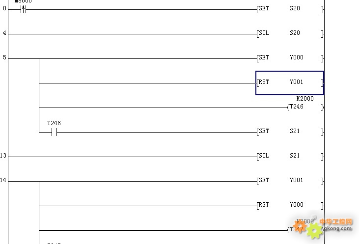

一个STL的练习,就是循环往Y000,
Y001置0,置1,换了T就不行了,求解
T200 K2可以正常运行,
可是换成T246 K20,
甚至T246
K2000都不能正常运行
试试能不能上传

呵呵,楼住用的三菱哪一款plc,用之前有没有仔细阅读以下手册?点到为止,自己好好想一下。我回答的不一定对。。。
参考上面的图片,对照一下plc

用的是FX2N,T246-249,1ms

回复 #6楼 zhyi0214
没解决呢,用T246就不行,但换成T200,就可以。
是不是硬件速度跟不上?我用的是最低端的那种国产的PLC

以下是引用scopesharp2015/12/14 13:59:48的发言:
我们一般用计时器都是最常用的T0开头用,像T246那么大的基本用不上,所以没深究过,没必要钻这个牛角尖吧

是不是保持时间继电器?
