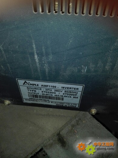

老师看看安普变频器AMP1100有个元件坏了什么型号

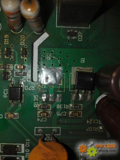

Q1和Q2有知道的吗,谢谢,谢谢

Q1和Q2能是同一型号吗?

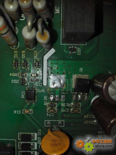

Q2是fr014Q1是什么呢?Q1烧了看不清

Q1与Q2在电路中什么关系?对管?

这两个MOSFET什么关系?

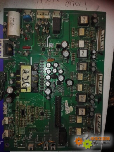

就是两个场效应管,一个N沟道,一个P沟道,两个管交替导通,将直流变为交流,在经后级6个变压器变压整流为6路驱动的电源,这电路不难,仔细看看就懂了

弄清楚电路关系,如8楼所说是对管的话那就是9014了,
