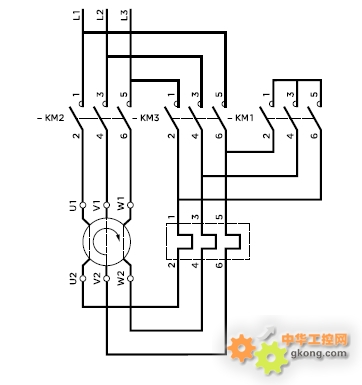

45KW  接触器使用 正泰的9511的行吗》

不行,太小了,如果你空载启动几次可能没关系。

接线方式有关系,下图就可以。

正泰的9511可以用。
45KW电机电流约为90A,用Y/△后,单个接触器通过的电流为52A(90/1.732)。

55KW的电机我用140A的接触器,45KW的电机 怎么得110A的接触器。
