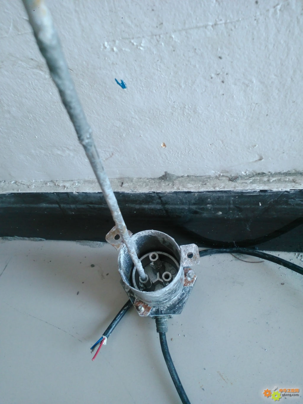

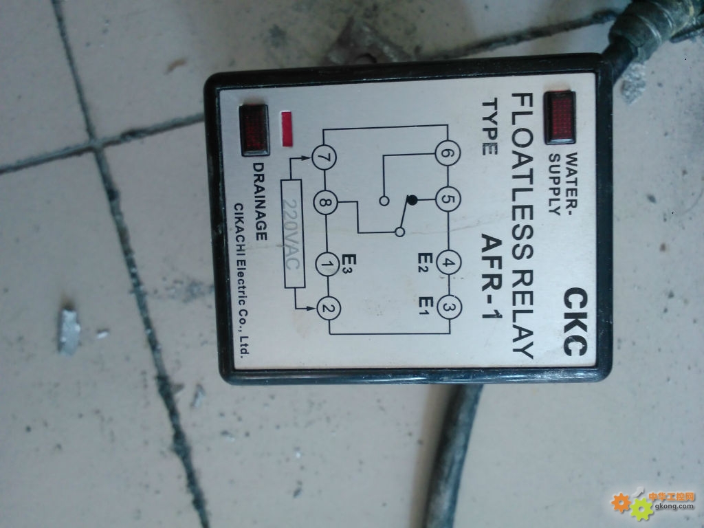

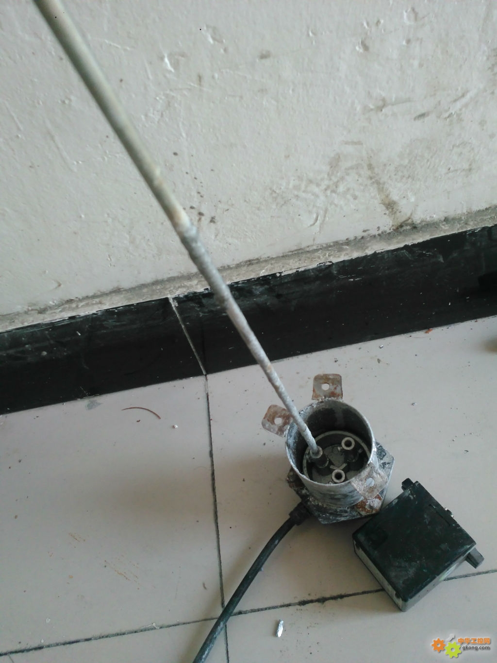

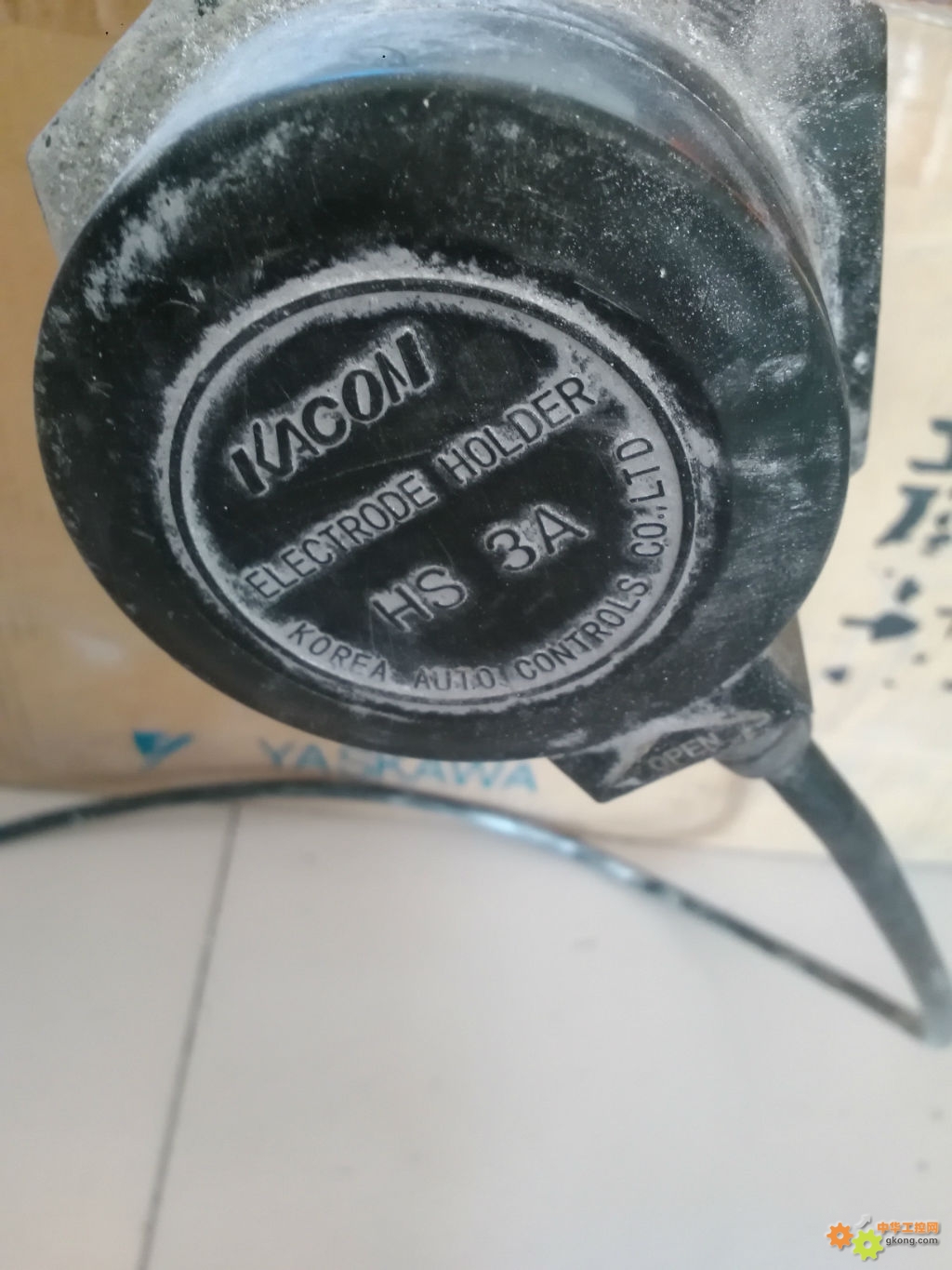

有一台设备的液位传感器有三个传感探头,现在掉了两个,不知道这种液位传感器的型号,求大神点。。。。。谢谢!有不有能够代替这种传感器的型号!

这么简单的东西,好点的就三根长短不一的不锈钢棍子嘛。表情

没什么,就三根普通的棍子做的感应电极。便宜得,我没有用过,但知道这东西不值钱。

可以用德力西的JYB-714液位继电器代替,也可以用ST-70AB液位控制器啊。

楼主用来检测什么介质的液位?
这个很重要!
你这个3个杆应该是代表不同液位(低中高)!
普通的介质就随便找个替换吧!

以下是引用A888333在2015/12/12 19:03:31的发言:
请问哈这三根探头长度有什么区别!就是有什么规定没有?
根据液位控制需要决定长度。
