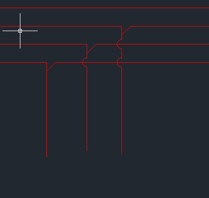

请问这种情况是什么原因??,,,线起点处应该是一个实心原点,怎么会是这种情况????

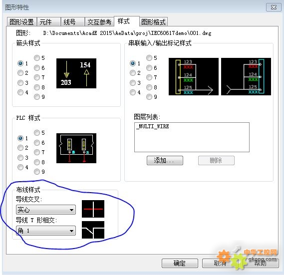

图形特性中没有设置好。

没用过CAD画电气图,应该是楼上说的,设置问题,

回复 #1楼 fujifa
谢谢。。搞好了。。。谢谢。。。
