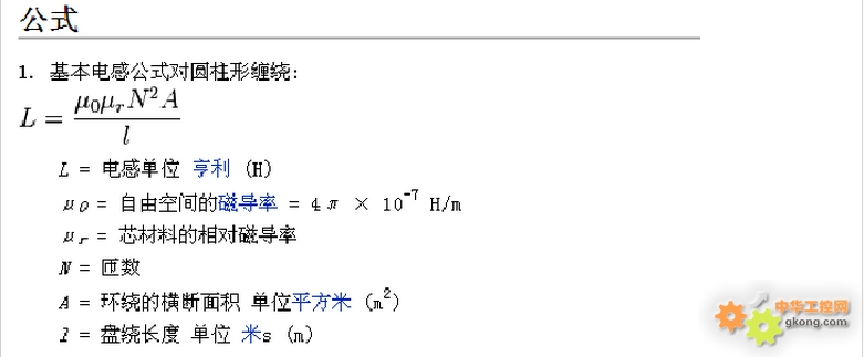

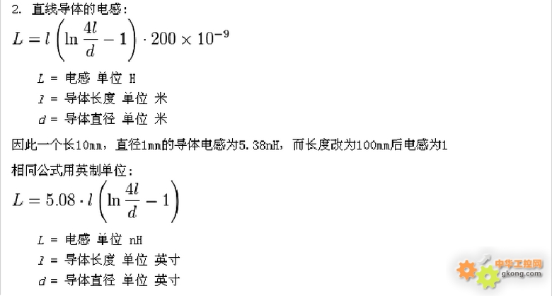

一个变频用的输出电抗器,电流30A,压降2.2v。能计算出它的电感量吗?请教各位前辈,谢谢

噢?1楼的公式好复杂。能得到结果吗?
