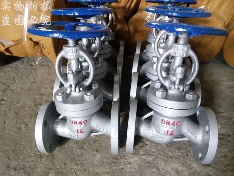

蒸汽管道可以用蝶阀控制蒸汽吗?据我了解,大多数企业(我所见到过的)都是用截止阀,为什么不用蝶阀呢?
蝶阀的参数:DN100,2.5兆帕,650摄氏度,硬密封,完全满足我的需求,我的锅炉安全阀才1.4兆帕。用蝶阀可以吗?

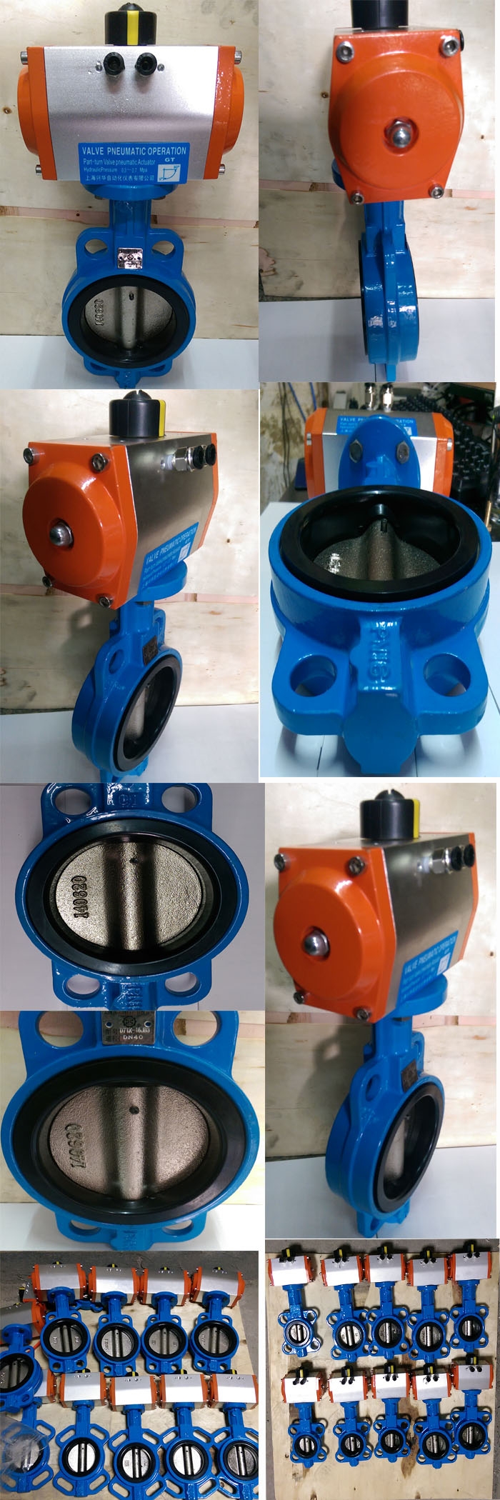

图中,广泛应用的带手轮的那种,我说的蝶阀式蓝色那种。
请大家指教,谢谢....
图片是某宝上下载的,不同的是,我说的蝶阀是硬密封的,不是这种橡胶的,请见谅
[此贴子已经被作者于2015/12/9 18:39:27编辑过]

都是截止阀或球阀(用的少),这和蒸汽压力大,温度高有关吧

蝶阀密封是个问题
流量调整也是问题啊!

我选的蝶阀式考模拟量调节开气量大小的

对夹蝶阀 可是你原来的阀是法兰式安装啊 安装上是个问题啊

我们用的蒸汽管道 用西门子的执行器

蝶阀控制流量不好吧!
建议改善为闸阀

碟阀密封是问题密封圈耐得了高温? 在高温下能保持它的密封性?

选用什么阀门,得看材质与输送介质
