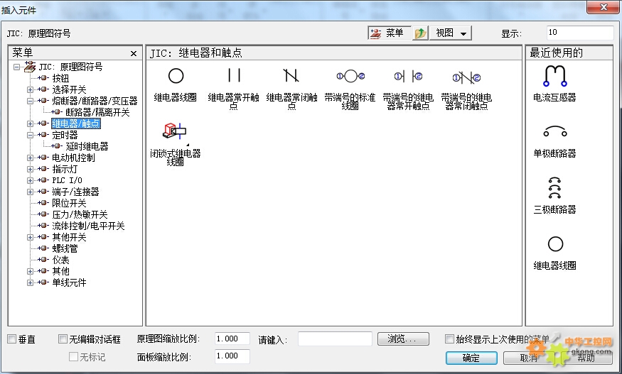

哪位大神知道这是什么原因???关于电气版CAD
怎么变成这种样式,线圈常开,常闭应该不是这样的表示的之前,是不是不小心改变了哪里的设置,求指教,,急,谢谢!!!,,

常开常闭是旧国标的画法

你那原理图符号是JJC的,平时用的应该是IEC的

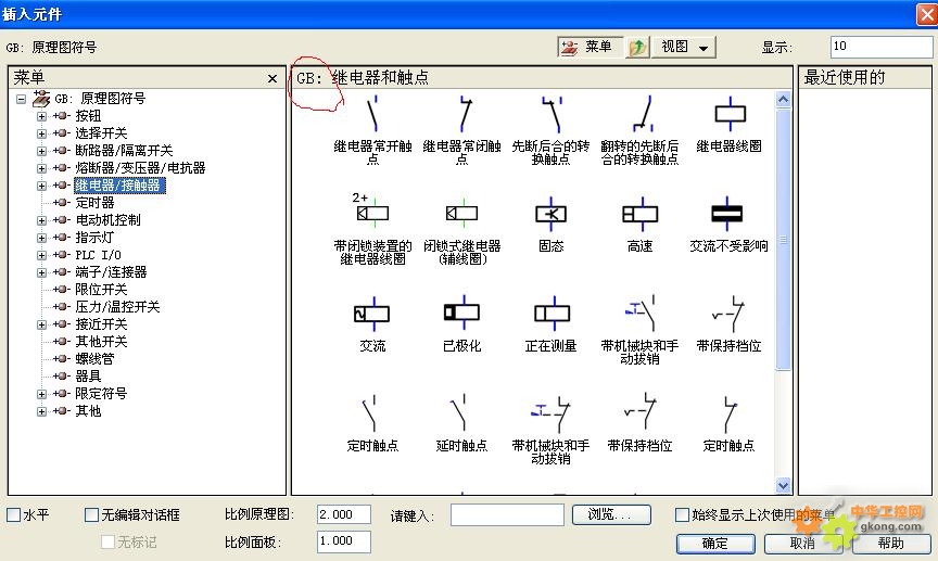

应改选择GB标准。

回复 #5楼 hwl123
请问,在哪里怎么改??

符号库选GB国标库应该就好了哦。

楼主选择的图库不对了!
