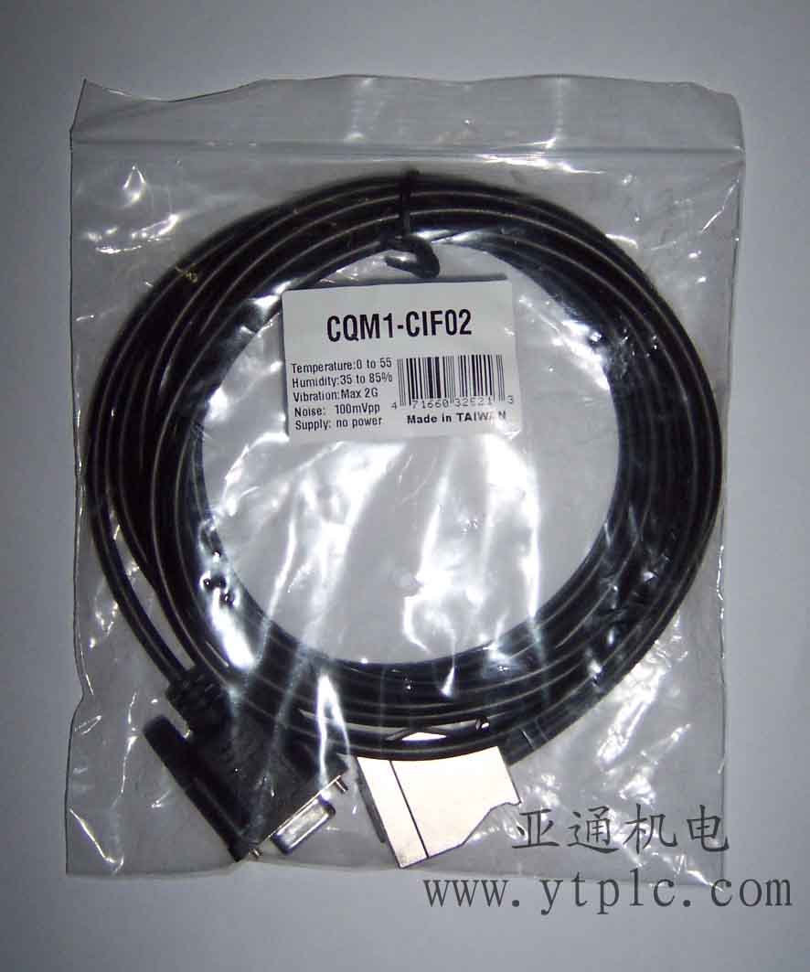

各位请帮忙,OMRON TPM1A PLC 如何与PC数据线连接?

用CPM1-CIF01,加根电缆XW2Z-200S-V
或者自己做电缆
PLC     计算机
2-----2
3----3
4----8
5----7
9----5
计算机侧4,6短接

这种型号的PLC与电脑连必须使用CQM1-CIF02电缆,或购买CPM1-CIF01通讯模块加条上面的电缆;

[Post=1000]用这种就可以了!
[/Post]
