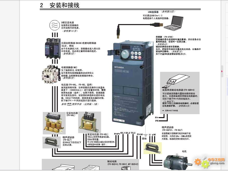

变频配电柜里的变频器上端加交流接触器的主要作用有哪些,不加有哪些弊病。

为了节约成本,一般是断路器下直接接变频器。

有故障信号的话可以切断电源,不加的话只有断路器了。

以下是引用liqingxin001在2015/12/8 11:47:41的发言:
有些工程师为了逃避设计风险,把设计变频器电路可能导致的不好的结果避免掉,就乖乖的听从厂家的说明书的任意摆布,说明书说怎么使用,就得怎么使用,一个螺丝都不敢节省,原因就是如果不按照厂家的使用说明来进行操作,厂家就有理由说是你的责任,从而导致工程师被老板破口大骂。表情表情
例如某品牌的使用指导书,楼主要是仍然有疑问,可以致电该品牌的售后服务技术支持进行质询。表情

加一台接触器的话,发生 故障时,可以切断变频器的主电源。

变频器的输入侧加交流接触器,我理解主要是作为远程操作的开关使用。一般的,它与断路器作用相同。与断路器不同的是,接触器可以远端操作闭合断开。仅此。

不计成本的话,就装一个,买一份不太划算的保险。

就是为了不开电箱,也能关断变频器的电源。要不然周日或者过节休假,还在上电状态,其实上电状态也是不错的哦。要不然潮湿容易寝入。
