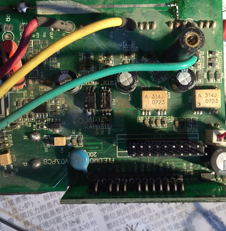

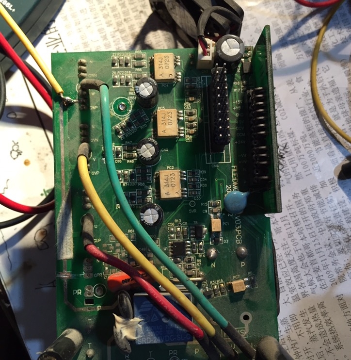

U上半桥光藕坏314j 没备这个货焊两个w314上去引脚改下试机正常

呵呵,我也改过,不过只改了半桥,损坏的a314j有半边还能用

A314其实就是两个W314的组合,只是初级边引脚不同,楼主还是聪明的,这叫机智,建议标题改下

这食品机械上的有走485,修的价格也高点
