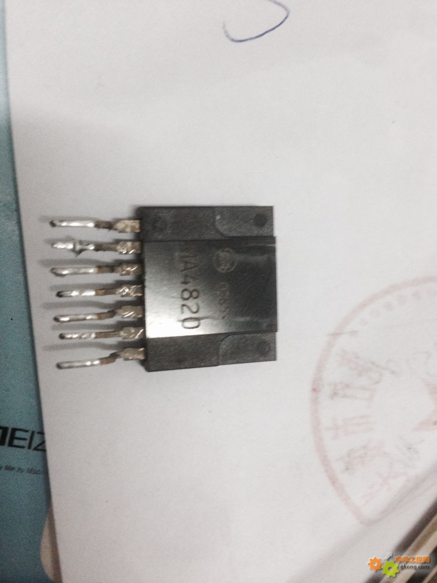

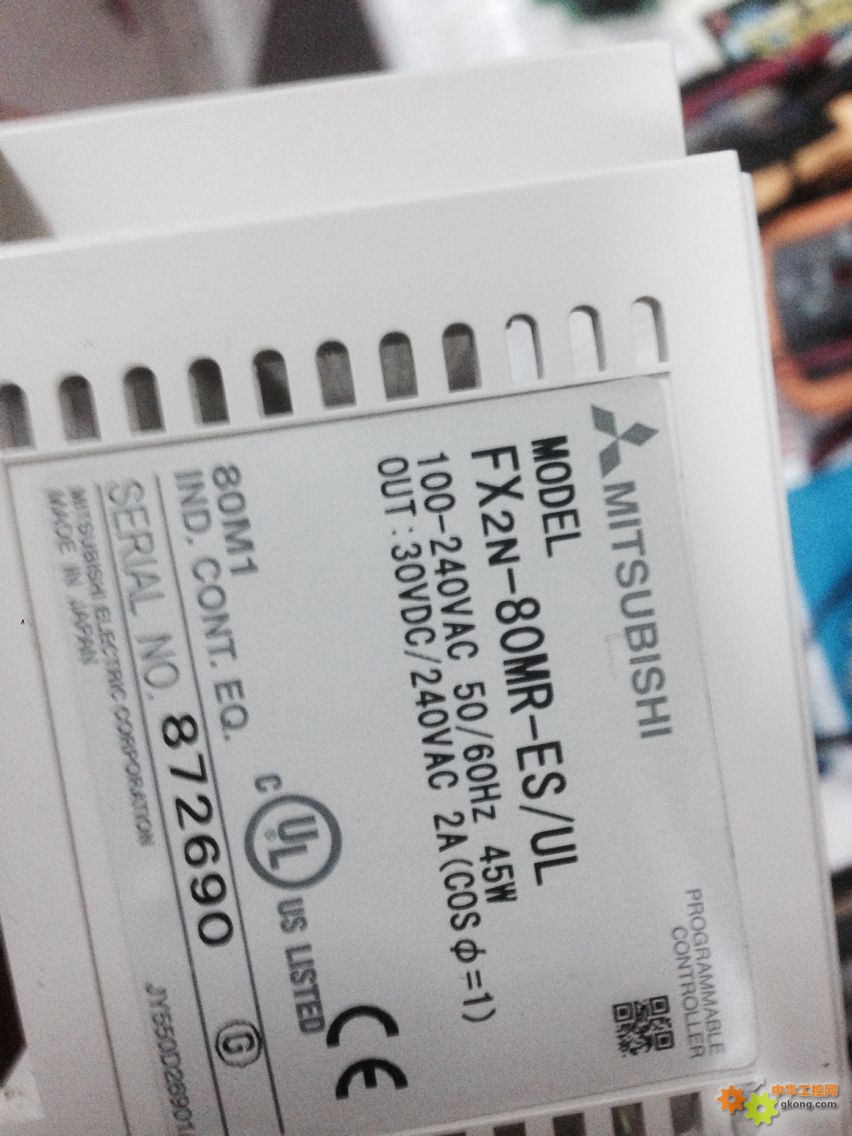

三菱PLC FX2N-80MR电源烧保险,检查是MA4820短路,拆下后,检查板上的电子元件,没发现问题就更换一个网上汕头卖的拆机的,一上电就又烧了,第二次也是烧这个MA4820和一个DZ1(网上有人说丝印是15B1为稳压管15V)就更换了这个两个元器件,担习反馈光耦也有问题也更换了,但一上电还是响了下。。。也没查到什么损坏。。。不知是不是变压器坏了、、、

检查吸收电路,和变压器初级电阻约30欧左右.

这种电源膜块50%以上会殃及开关变压器…

如确认外件没问题,更换新膜块还是不能工作或烧坏的情况下,变压器初级线圈可能已经短路了…

你的4820是好的坏的都不一定。基本都是翻新的
