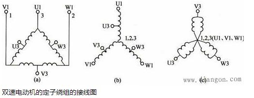

双速电机总共有u1、v1、w1、u2、v2、w2、6个出点  想实现低速和高速。理应:低速是接u1、v1、w1,三角形连接
高速是:用YY型连接u1、v1、w1正常连接、u2、v2、w2短接 。  但是我直接接u2、v2、w2其他触点不结也能实现高速状态   为什么,求解

你接法错误,低速是接u1、v1、w1、高速接u2、v2、w2,根本不用什么星型三角型接法

双星、三角双速,改变电动机级数

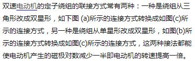

双速电机的绕组接法:

双速电机有单绕组和双绕组,U1V1W1和U2V2W2之间有阻值的是单绕组,反之U1V1W1和U2V2W2之间不通是双绕组。自己可以用万用表测量一下
