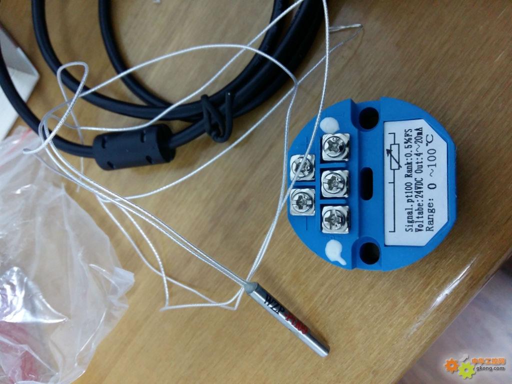

一个4—20ma的变送器,和一个pt100的传感器,plc是西门子224xp0—10v输入,怎么能把变送器4—20ma变成0—10v接入plc

一个4—20ma的变送器,和一个pt100的传感器,plc是西门子224xp0—10v输入,怎么能把变送器4—20ma变成0—10v接入plc, 看网上说加一个500欧的精密电阻,另外西门子224xp接传感器怎么接线,谢谢各位回复

你这个好像是两线制的变送器貌似没法用

首先说;只要不是坏的,这个肯定能用。
并一个500欧的电阻没错啊,要1/4W或者1/2W的。直接将电阻两个管角接在A和M上就好。
这个小变送器出来的两根线,正接24V正,负接到PLC的A,PLC的公共点M接24V负。

为什么一定要达到0V呢,4到20ma并联500电阻得到2到10V,只要在程序里对应好量程就可以啦

224XP的模拟量通道不带隔离,建议楼主换个0-10V输出的变送器。烧了CPU不合算!

ok,这样做正确。

两线制接法如下:
