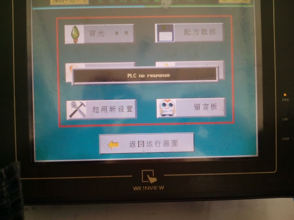

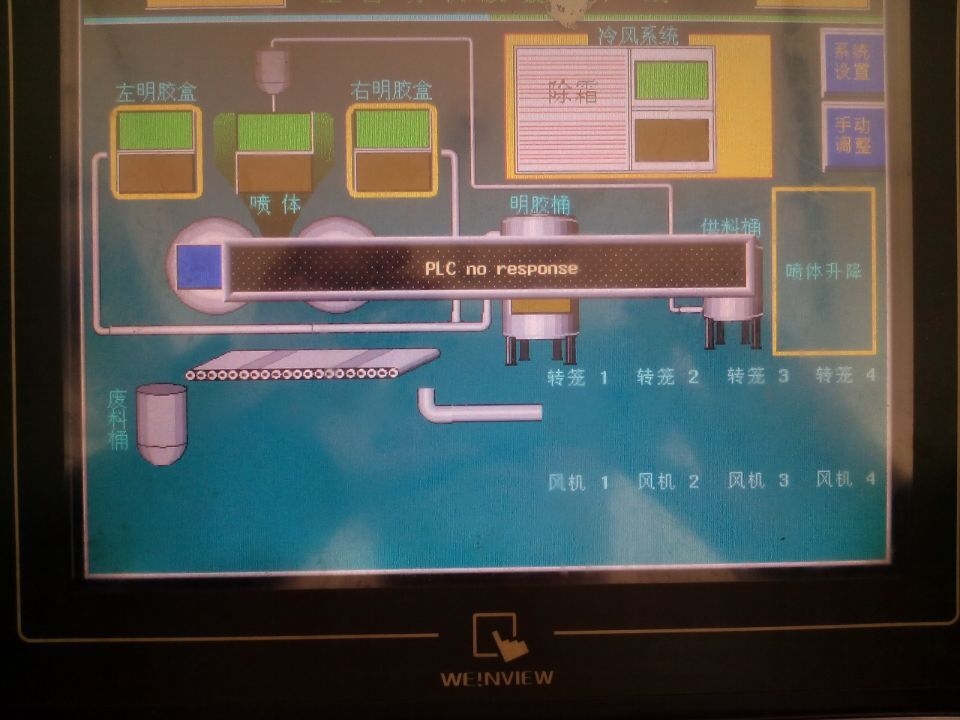

客户打电话说一个触摸屏坏了。着急修,着急生产使用。驱车过去取,来回20分钟。
拿回来发现好像亮一下,闪一下的,看不见屏幕。打开很自信的找到液晶屏估计高压后面灯管有问题,正好家里有个备用屏,,就把液晶屏给换上去了。这回有亮度了。但是还是不显示内容。测量主板电压发现不正常,检测稳压后的电压低,直接拆电容测试,我又个lcr仪器,一测容量剩余百分之8,阻抗达到10欧姆,显示是他的问题。更换2个16v1000uf电容后,通电ok。显示正常,这个屏开机速度真快,接入24v电,立马进入界面,不像西门子的像个电脑似的,一步一步进入系统。威伦新出的屏也是那么慢,信捷有一款块,开机也就2s进入画面了。

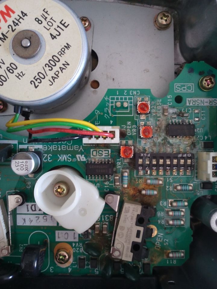

还有个山武的执行器阀门的,真不爱修,进水的样子了。不知道谁有没有个二手的板子换上去不错。

下面是什么执行器啊
