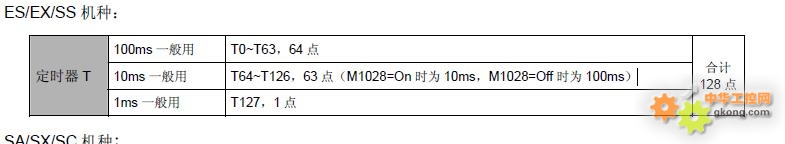

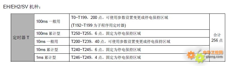

为什么手册上 s s 型号的plc没有停电保持,但用 t240 却是停电保持的 ,

手册或plc有没有选对,按照你发的图片来讲根本没有t240

谢谢,是我搞错型号了。

呵呵;你用的是DVP-SC系列吧;
