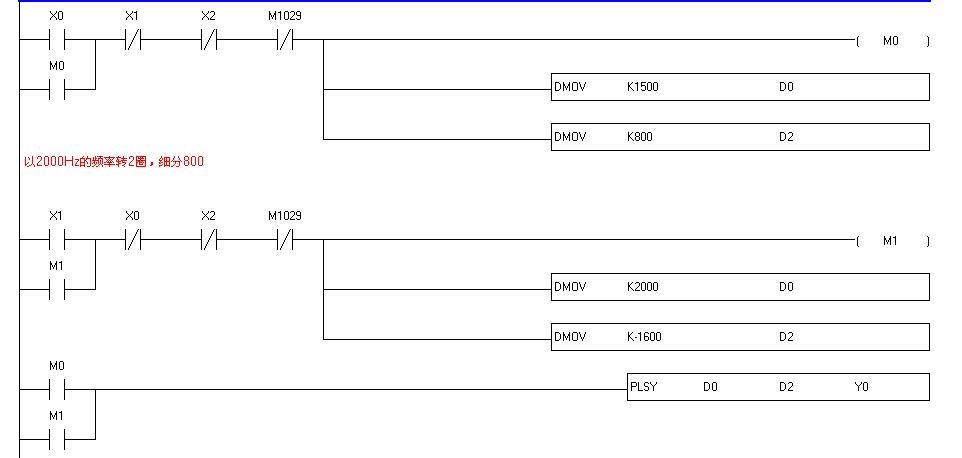

就这么巧,我这两天刚好也在看步进电机。昨天使用PLSV(脉冲输出)指令没有弄成功,今天改用PLSY(脉冲输出)成功了。只不过我使用的是台达的PLC。
PLSY指令后第一个数据是控制器提供给步进驱动器的高速脉冲频率,越大电机转的越快;第二位是脉冲个数,就是电机旋转多少角度,电机旋转方向与该位置数据的正负有关;第三位当然是控制器的高速脉冲输出了。

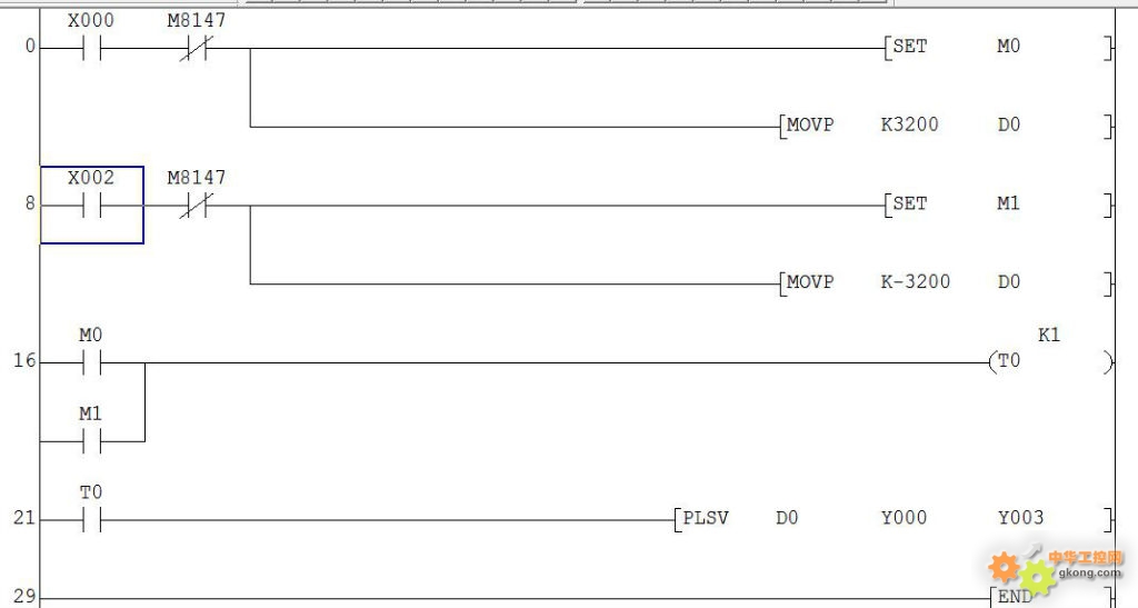

您好
我用的是三菱系列的提供一下PLSV指令一个简单的程序给您参考看看
用X0 跟 X2 控制正反转
我没有加入停止指令 这点须注意

从顶楼试验结果看(结合1楼),电机转速应当是与频率有关。
