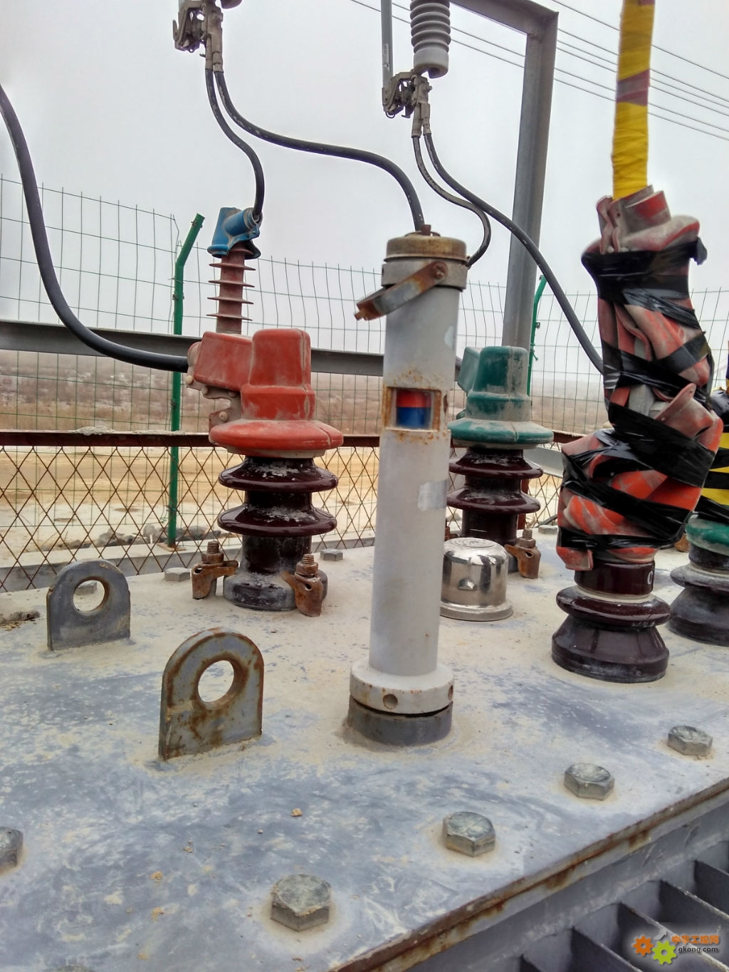

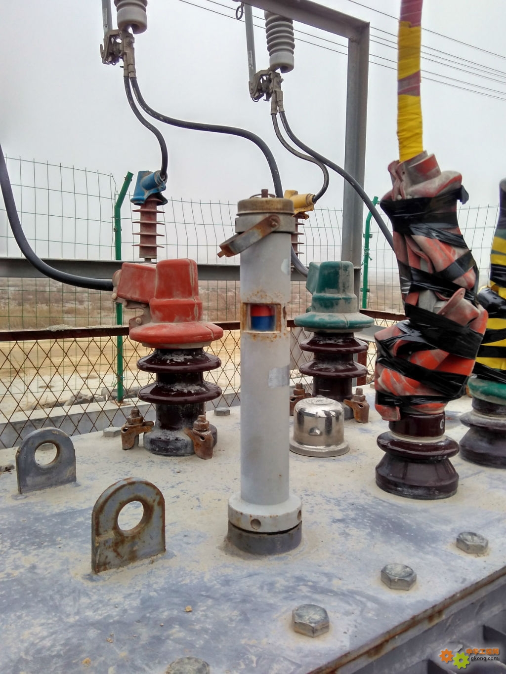

前几天偶然发现变压器油位指示筒,显示红蓝,以前都是一直显示蓝的。说明可能轻微缺油了,仔细观察没发现变压器有漏油现象。楼主问了下高压施工队,说没问题。需观察。现在天冷。变压器有可能沉积。明年再加变压器油就行。现在的问题是这里天气寒冷,我们这里已经无法干活施工。作为电工的我马上面临放假回家,明年三月份才来上班。这段时间无法观察变压器的情况。害怕放假这段时间变压器缺油怎么办?另外如果自己加油好加吗?是加25号变压器油吗以前没经验。?请教下大家。谢谢。如图

找供电局维修班,油品是有要求的,漏油说不定要更换密封不然加了也漏掉啊。

变压器油时间久了是要化验的,最好是全部更换新油

没有漏油点就没事,冬季温度低油位会下降的

没有漏油的话,应该问题不大,不然就要及时处理了,

表情四年多了,用全换新油吗?供电局维修队也说冬天会有沉降。

表情四年多了,用全换新油吗?供电局维修队也说冬天会有沉降。那明年三月份换应该问题不大吧?在下没经验。

只要变压器油位未到设定的最低位,应当是可以使用的;
气候寒冷,变压器的温度应当也不是很高,热胀冷缩的原因,油的体积应当是也变小了。
