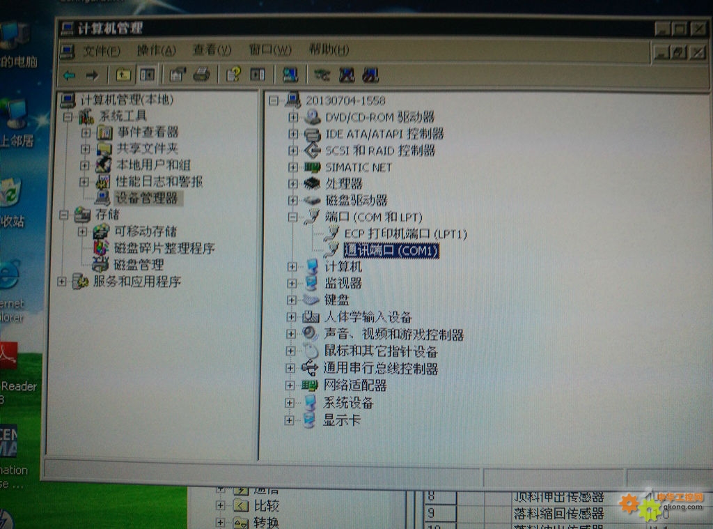

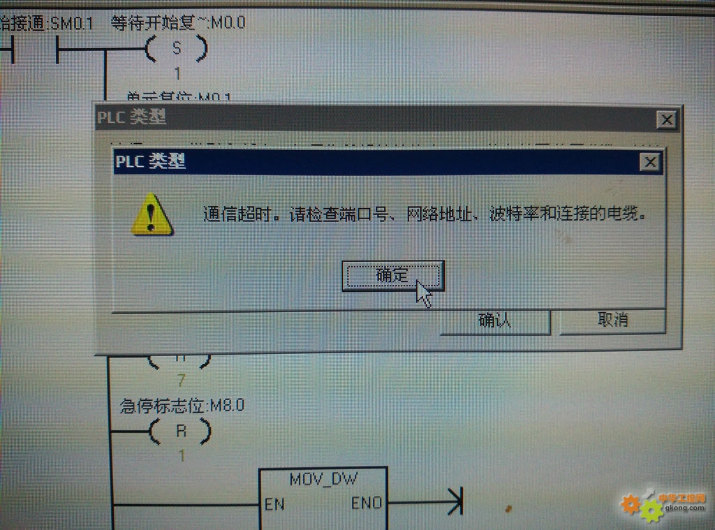

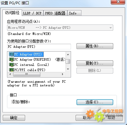

在连接PLC s7-226时,总是提示这个错误,该怎么解决

如果设置,软件没问题,多刷新几次吧,有时候多刷新几次就连接上了,把PLC打到STOP状态试试。

线是好的,pc,microwin上的通讯端口设置一置,应该是没问题的

普通电缆是不支持187.5k的
有时候9.6k也必须用200 300通用的usb电缆才行

是不是这个接口形式选得不对
