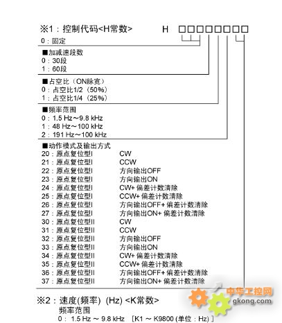

松下FP-X C60T回原点如何实现正反转?
5
1138
7830
hnhyczj
3780
7830
作者的所有帖子(3780)
2011/8/27
发表于:2015/11/29 23:03:04
这个控制代码没有详细说清楚,如果我控制步进电机回原点,我发现方向不对时,我反方向回0如何选择控制代码。

发表于:2015/11/30 7:20:53
用向导编程,里面有方向控制选项,不用去理解这个控制原理

发表于:2015/11/30 19:44:27
正转127,反转126;或反之,自己定义。

发表于:2015/12/1 16:36:52
用向导就可以了
