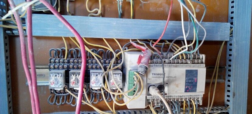

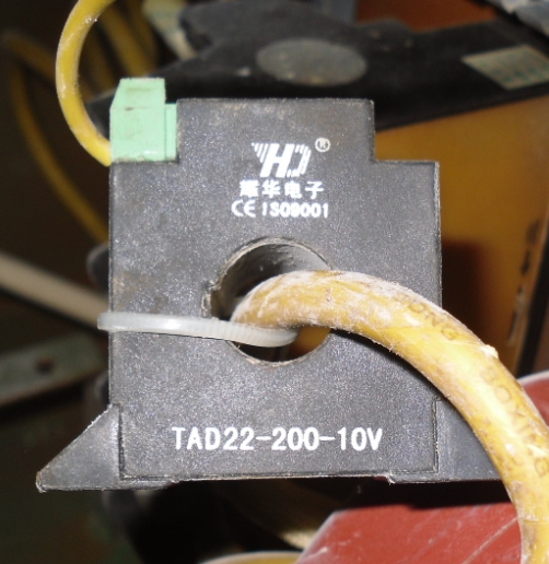

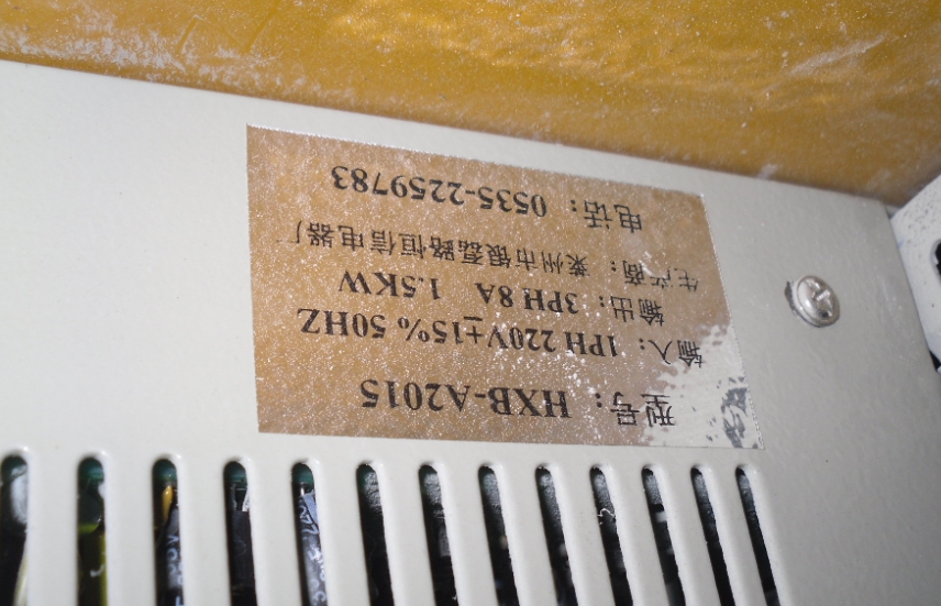

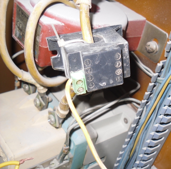

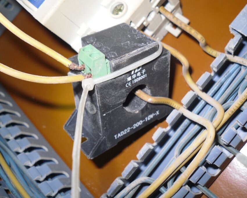

回复 #18楼 hdjchai

应该就是耀华品牌的那个设备,输出是0~10V,查一下绿插头导线去哪里了,并检查一下接线。

电流变送器接线有问题么,

以下是引用高雅的雅在2015/11/28 10:35:21的发言:
1、信号采集传感器不稳定;
2、线路虚接;
3、上位机程序不好玩;
有时候有有时候没有,都不是好玩的问题

看你的豪华设备,建议优先测试传感器!
没有数据时测量传感器输出是否正常即可判明异常位置
