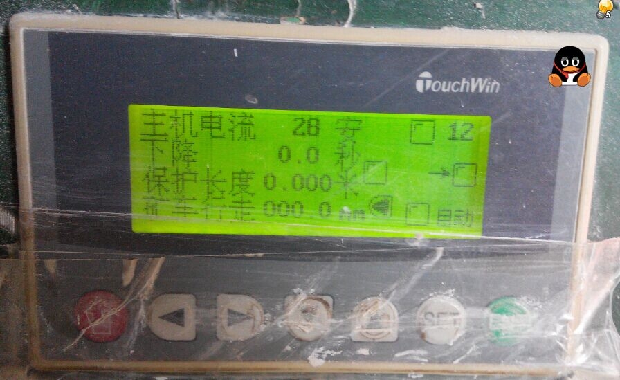

#11楼
回复 #4楼 liuhuoaaa
互感器的

#12楼
回复 #5楼 华星电仪
文本显示器

#14楼
文本怎么读的电流还是没搞明白。。。互感器读的电流是怎么传到PLC里面去的???

#15楼
检查一下电流变送器。

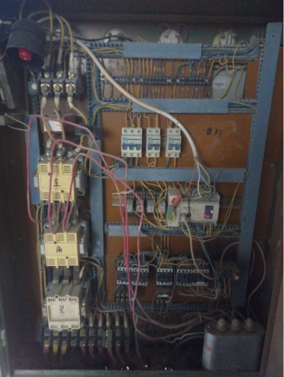

#16楼
回复14楼,星三角主接触器上面三根线的右侧是个电流互感器。三根线接到PLC的主机左侧。

#17楼
以下是引用hdjchai在2015/11/29 8:01:21的发言:
检查一下电流变送器。
哪个是?如何检查

#18楼
停电,差电流互感器的二次线接到的设备,这个设备有输出线接入plc,这个设备的名牌上应标有,input:0~5A,out:4~20mA字样。
