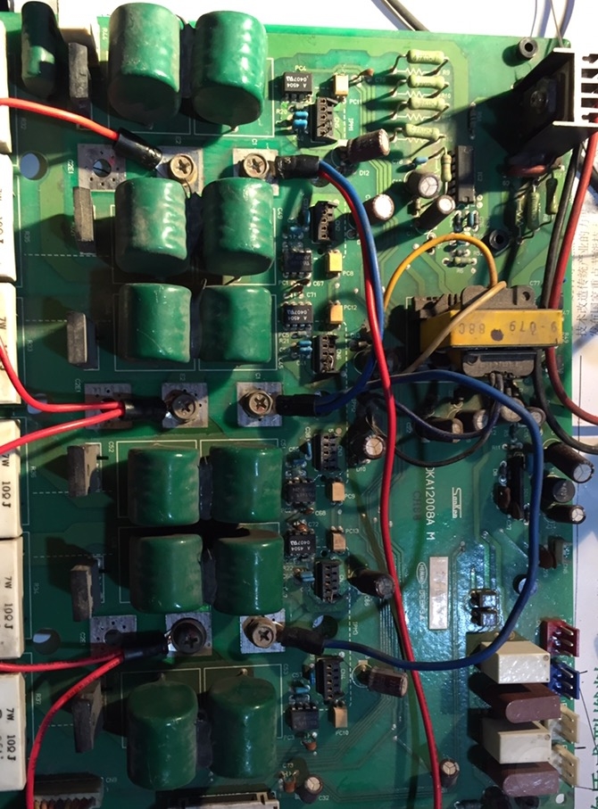

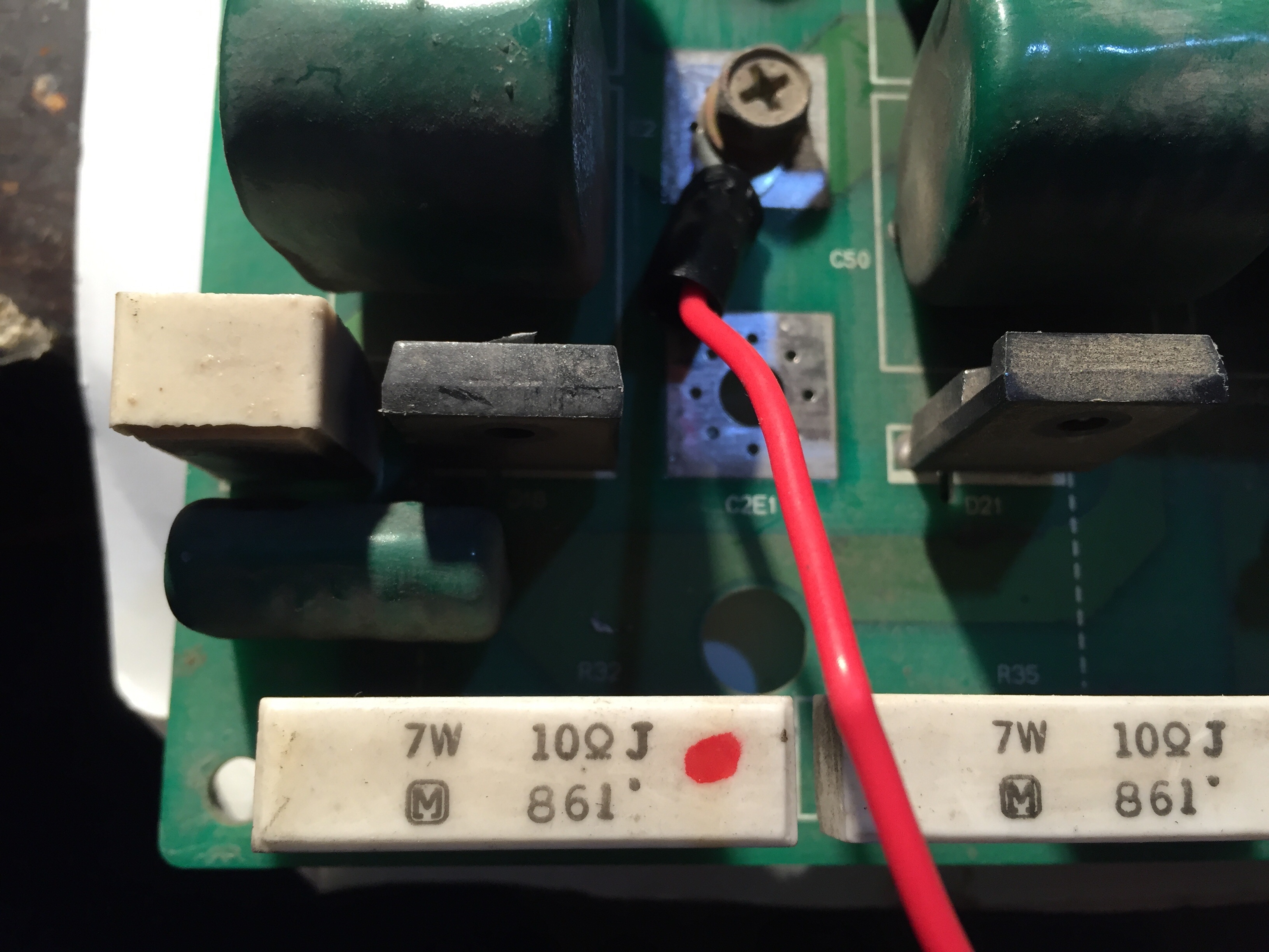

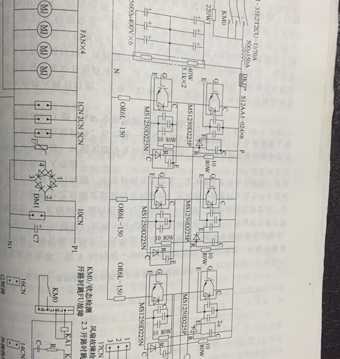

这个接灯泡运行会亮三相输出平衡,是不是这几个吸收做怪
不接ipm没法测驱动呀
拆掉ipm运行灯泡不亮了是不是吸收没回路了,晕了

不接这个运行灯泡会更亮
能否把问题描述清楚

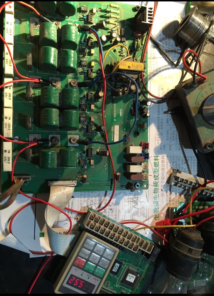

朋友送我一台30千瓦ihf三垦变频给我,我也不知好坏接上灯泡试机运行微亮
咸老师说的安川G5也有这吸收回路
[此贴子已经被作者于2015/11/25 0:43:54编辑过]

本论坛有说过此机霍尔为单电源供电拆板试机要插上霍尔不然上电就报警,光藕输入测无须短接

老掉牙的机器,灯泡微亮应该变频器没问题。
