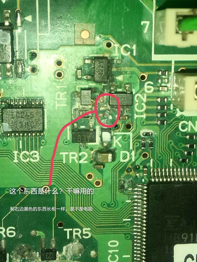

圈中的东西掉了plc运行指示灯就灭了,plc就停止工作了!这个东西是干嘛的!

看不清楚,旁边连标号都没有

啥牌子的PLC,这东西还能自个掉下来?
不知道是什么那焊回去就是了。

plc进水了那个原件发热脱焊了

如果是电阻的话,可测量试试看;
PLC进水、元件发热脱焊,则可能还有其他的问题。

瞅着封装形式感觉电阻的可能性大,另外ic1似乎也有问题,好像烧了。

通常表贴的原件,黑色是电阻,黄色是电容。一般电阻比较薄,电容厚些,当然也可能是电感什么的。

如果跟扁平那就是个电阻,一般不容易坏。

汗,这里的东西,还会自己掉下来···为什么呢?

plc进水元件发热严重脱焊了!
