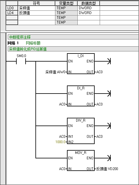

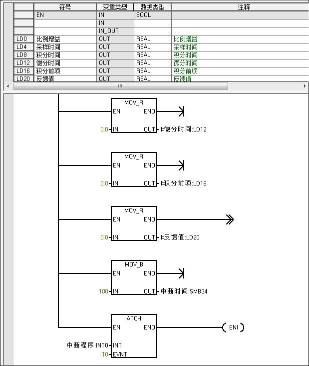

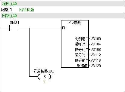

之前只会一段温度控制的程序,现在想做一个四温区控制的程序,因大都程序都是相同的,想用子程序带参数调用,但中断没有带参数调用的,问题来了,怎么能使中断程序与子程序配合起来呢,求教高手了,使程序简单化。

中断里面不能调用FC么?

中断里面可以调用带参数的子程序
