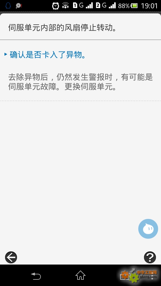

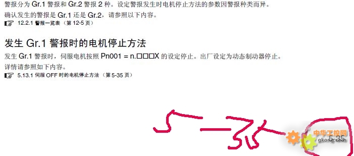

安川7系列伺服(4、4千瓦),报警代码为7AB。看手册说是内部风扇停止运行,可实际上风扇在转并没有停止。 手册上说可以复位,停止方法是GR.1,请问GR1是个什么鬼?

看手册5-35页,对Gr。1有说明

发表于:2015/11/21 19:00:14
目前没有见到过7代的安川伺服,,,更不要说故障的处理方法了,,,,

发表于:2015/11/21 19:03:59

发表于:2015/11/21 20:53:53

发表于:2015/11/21 21:04:59

谢谢大家的解答,手册我也看了,客户反应风扇正常运转,但报警一直无法消除。好几年的机子了,售后那边已经发新的驱动器给客户了,旧的拆下来寄回安川代理商那里维修

发表于:2015/11/21 22:58:45
伺服不好整。
此帖发自论坛手机版
1600
教主
文章数:429
历史总积分:1600
注册时间:2015/10/21
发表于:2015/11/21 23:47:57
复位看看,如果不行的话既然风扇要转的话那就是风扇检测信号一路(包括风扇)有问题了。
