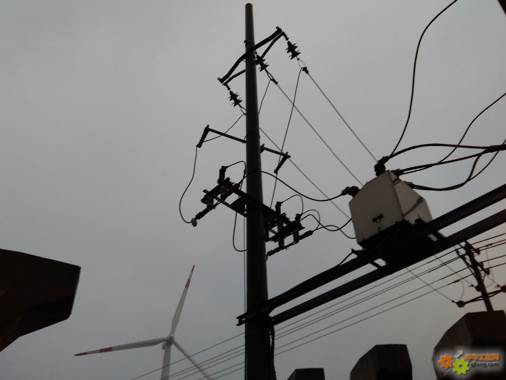

上图公司变压器进户端

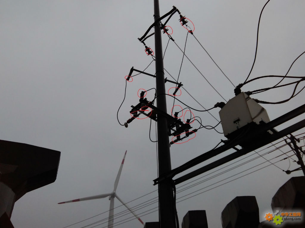

这是白天阴雨天拍的图,图片画红圈位置有不同程度的很轻微爬电现象,白天是看不见的。只能在晚上阴雨天可以看见。也没什么响声,有轻微呲呲声和小的火星点,。但是不影响供电什么的,就没处理和上报。后来晚上出来散步,仔细观察大路上的10KV供电线杆(非公司的)也有这个情况。难道这是普遍现象么?还是我太敏感了?

水平安装的下雨会爬电,问题不大,垂直安装的情况好些

10kV的没有注意到这个现象,是不是瓷瓶脏污了;

提前要清理一下灰尘,擦一下,不然雨大的话回爬电

我厂也是35KV,有雾天,下雨天吱吱响

上报供电外线巡视班,申请停电检查,清除灰尘或更换有裂痕的瓷瓶

谢谢各位大神。表情供电局几个月前刚全部清理了一遍,换了绑线,擦了擦瓷瓶。这里离海边近,灰尘大,空气湿度大,风也大,最近又连续小雨。最重要的是散步时发现别的地方也有这种情况。难道是普遍现象?

记得看到高压线白天离一段距离都能听到很清楚的滋滋声音,照用

下雾天也有此现象,从没理会过,好多年了。
