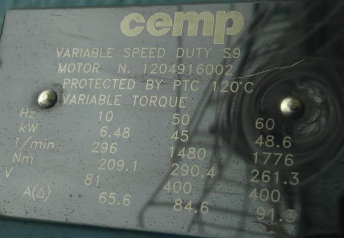

谁帮我看看搅拌机上的铭牌,他想说的意思是什么?感谢!

NM是什么?这个铭牌想表达什么意思

NM应该是扭力扭矩。对应不同的频率产生不同的扭矩。

就是一台变频电机

力矩

扭矩,对应不同的频率产生不同的扭矩

扭矩呢

估计是进口的马达,铭牌已经说得很清楚了,列表自上而下的顺序是:电源频率、功率、转速、输出力矩、电源电压。
配套的变频器控制系统呢?楼主也给来几张电控柜的照片呀。

是额定扭矩!

这搅拌机做食品的还是?控制柜也上来晒一下吗?
