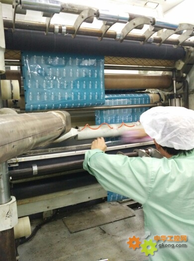

片冈分切机下收卷收不齐打皱,请大家研究下!

收不齐查EPC对边机,收卷折皱调整曲辊

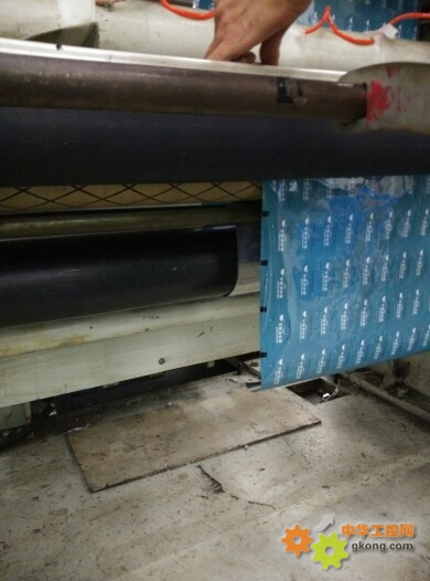

上收卷齐的,下收卷不齐打皱,刚才把下收卷的压辊传动皮带拿掉了,结果好了。现在分析下来有两种可能,一:压辊不好(昨天刚磨过的,直径在公差范围)二:下收卷与压辊调速机构有问题。大家给点意见

压辊磨得一头大一头小

这个哥们说得有些道理, 另外 是不是张力和纠偏没有调好,如果张力不够也会这种现象

目前临时措施就是把皮带卸了,效果还可以。如果说张力不好的话应该皮带卸了也不行。纠偏绝对没问题。

目前厂家给出的信息是压辊的原因,但还是有疑虑

张力调整
应该有纠偏装置吧!
