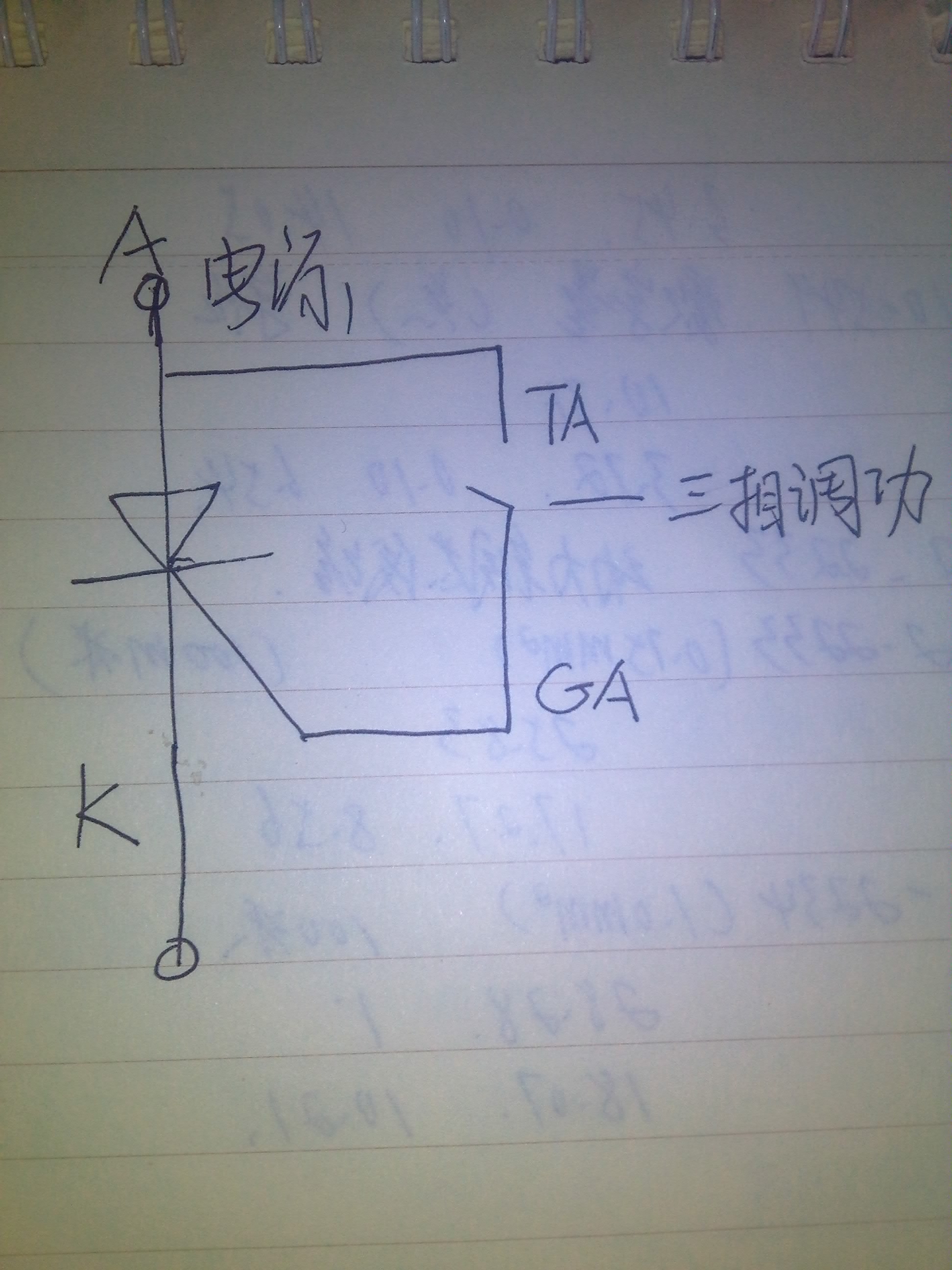

单位一晶闸管、温控仪控制的电阻炉(3相380V70KW)。原有问题,合上主电源开关。拿钳流表测试,A、C相分别有35A,10A电流。这时没有起动三相调功,晶闸管应没导通。如拆下调功上的TA,GA控制线就没电流了。换了一台三相调功,还是存在上述情况。怀疑是管子问题,换了两个晶闸管一相没有电流了(原有KP一200A耐压1600V更换KK一200A1600V),一相还是有电流(35A)。这时拆下TA线,电流就没了。在往回接TA线时,TA线与原有接线柱突然短路,短路电流很大。当时弄糊涂了,真不明白怎么回事。麻烦各位师傅帮忙分析一下,万分感谢!

上个图看看,看得不是很明白

看看晶闸管的控制线怎么样?

加热部件有对地吧?没检查下吗?

上图吧,表达意思有点不好理解,所以都帮不上忙

KP 是整流可控硅,KP是逆变可控硅,是不一样的啊。

没给移相信号,就能导通可控硅,那一定是线接错了。

这个问题,可以给出相关电路图(或示意图),或者介绍一下原理、元件,以便不熟悉该类设备者,也能给出意见。
