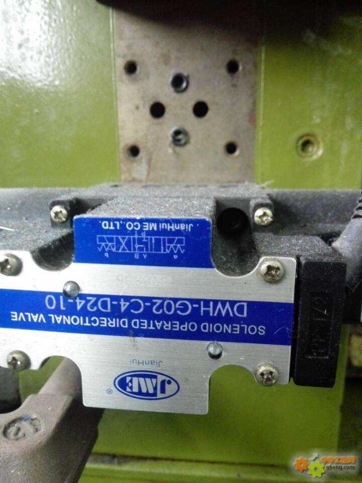

这个油压电磁阀 上的图怎么看呀 理解呀 求助

P-进油口,T-回油口,A.B-出游口,这个三位四通液压阀,中间机能为P口封闭,A.B口与T口通,A电磁线圈通电P口与A口接通提供液压压力,B口与T口接通回油;B电磁线圈通电P口与B口接通提供液压压力,A口与T口接通回油。

楼主提供的图片没有拍照完整,基座呢?三个接驳油管的螺丝接口呢?

这个要对应基座看接管方式比较好理解,油路不同气路可以随便拆管来试的

看两遍的油路箭头以及线圈驱动标记,哪边通电就按照哪边的油路箭头通油

三位四通电磁阀,网上有这种东西原理的动画!

Y型阀,不通电状态下负载悬空,也就是油缸处于自由状态,象油马达之类负载

三位四通阀,中位Y型。
