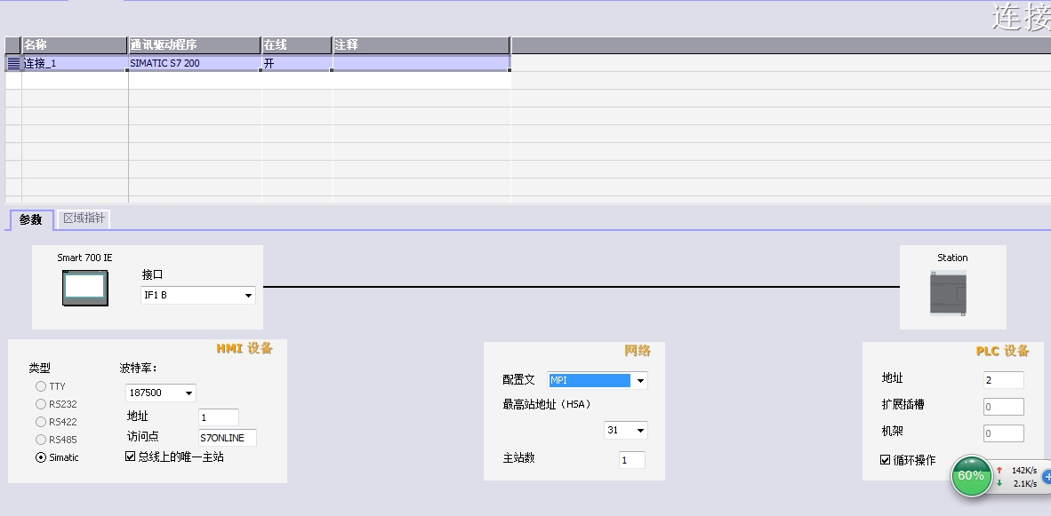

西门子plc200和700ie触摸屏之间的通讯线是我自己接的3-3 8-8这样连对吗?如果通讯线对那个图中的网络配置文设置用哪个?是PPI还是MIP

网络 配置文不是MPI 是PPI

PPI,200的不支持MPI

ppi
连线 3--3 8--8
