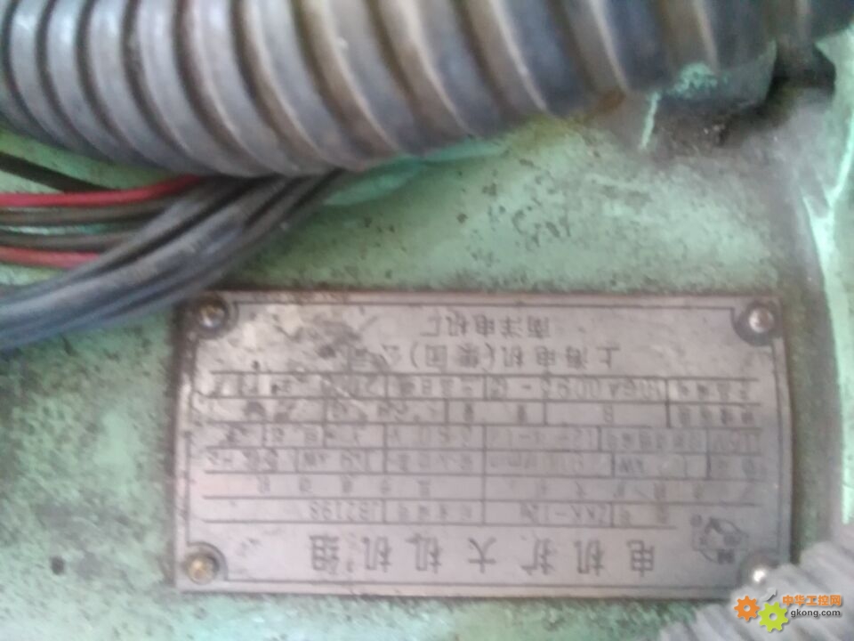

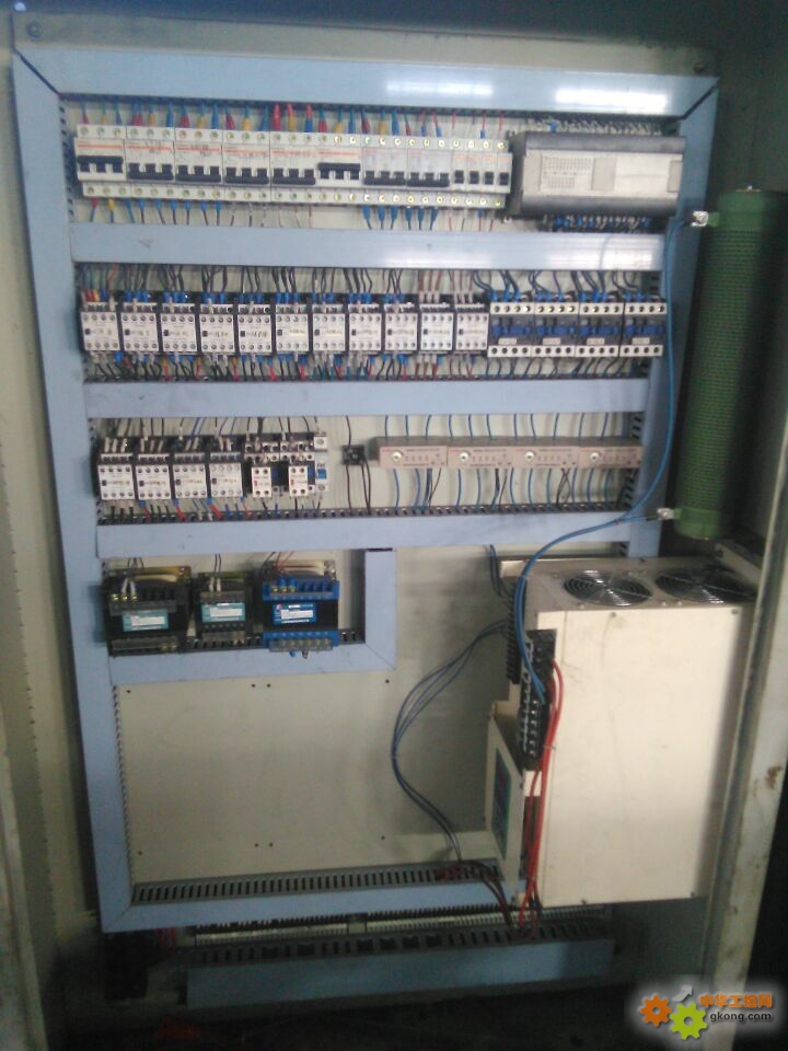

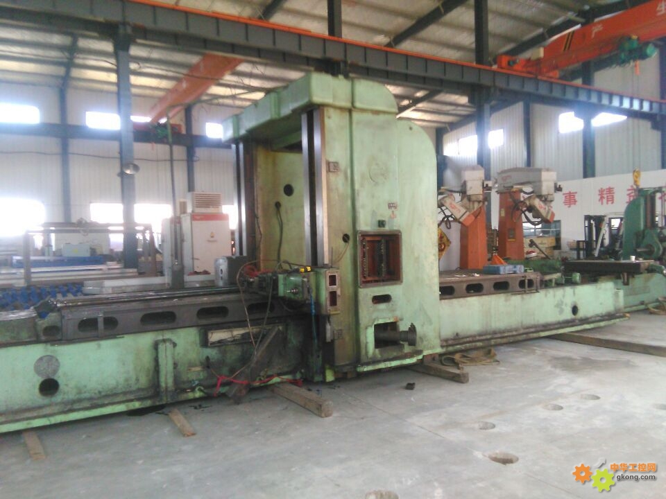

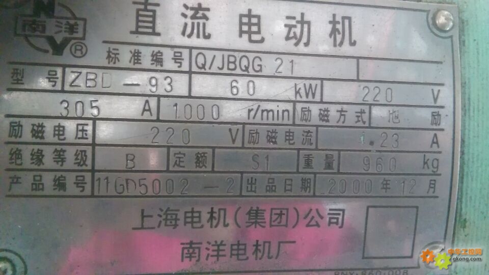

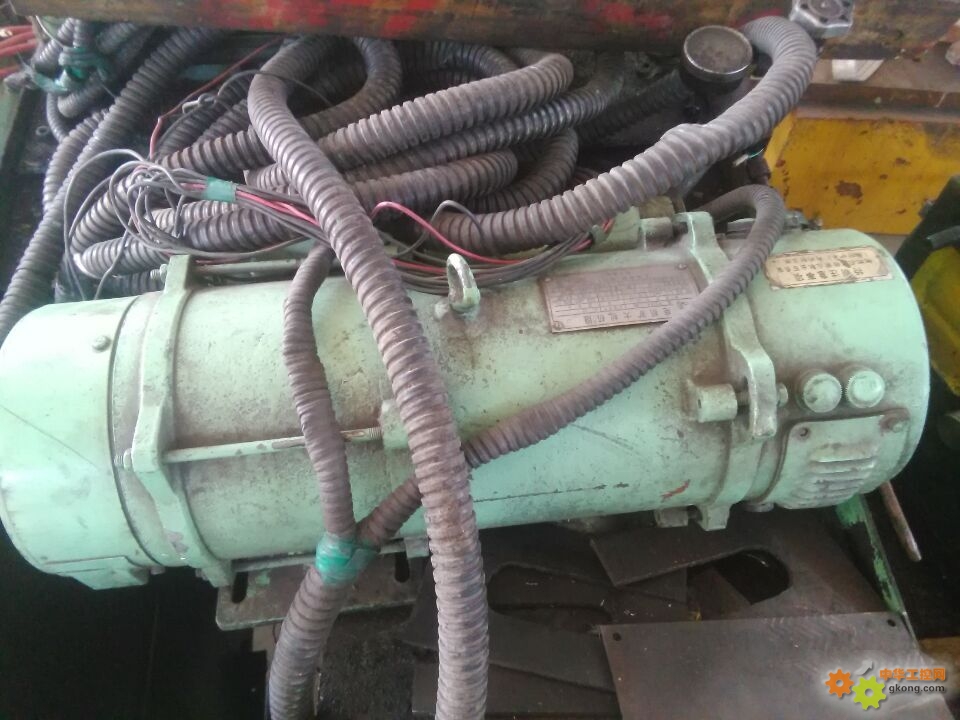

这台设备以前是直流电机控制

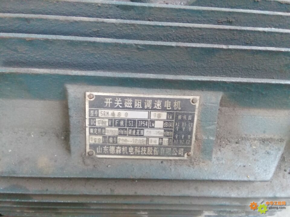

只用到铣功率没选那么大改用15kw的磁阻电机

改造主要是不直流换掉

2000年的设备,设备年份还不是很久;电机扩大机机组,应当是比较传统的技术。

这个看图怎么解?给说说为什么要改造的原因,改造后的效果说说

直流电机耗电太大了所以才改造的
