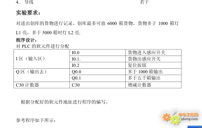

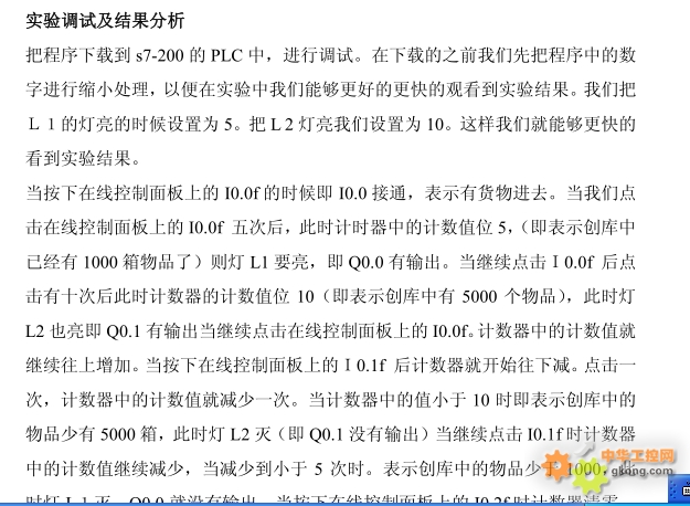

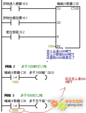

计数器设定值是1000,怎么能进出货计数到5000呢?

看见PV没有。PV是什么意思?

5000这个数已经超出计数器设置数PV1000,这不可能实现呀。计数器达到1000时就复位,为什么不设为仓库最高储量6000呢,或是用两个加计数器,然后求差值。

没事的PV是c计数器的设定值,当c计到1000时c触点接通,此时计数器再作加还会计数最大计到32767呢。

如果你不用C30做开关量输入点,那么PV的值是无意义的

而且这个进出库的程序很不严谨,没有实用价值。

PV不是计数器复位使能端

PV值设置的值是有问题

三楼解释得好,
是啊,在这里PV值设定为1000没有什么作用啊?!
