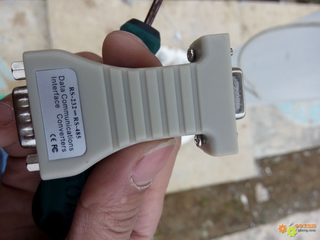

小弟,最近段时间在一个项目调试,微波车检器通过232协议,在经过232/485转化模块后接入ABB PLC上传到上位机。
小弟在232接口处能检测到报文数据,在转换模块后面就收不到任何数据。推断是转换模块坏了,故将另外一个转换模块换上,还是收不到数据,不可能两个转换模块同时坏掉吧,恳请各位大神们给小弟出出主意。

连接方式是这样的,微波车检器下来是一个232的9针母口,后面接了一个9针公口转换头,再后面接是232/485转换模块,后面接个端子排,就接两根线正 负  这样的话 接线应该是没有问题的吧

小弟在232接口处能检测到报文数据,在转换模块后面就收不到任何数据。看到这句先问楼主:在转换模块后面是怎么联机的??

发表于:2015/11/16 19:56:41
回复 #5楼 zzn6737
转换模块后面有个端子排,用两根线连接至485转USB转换线的端子上

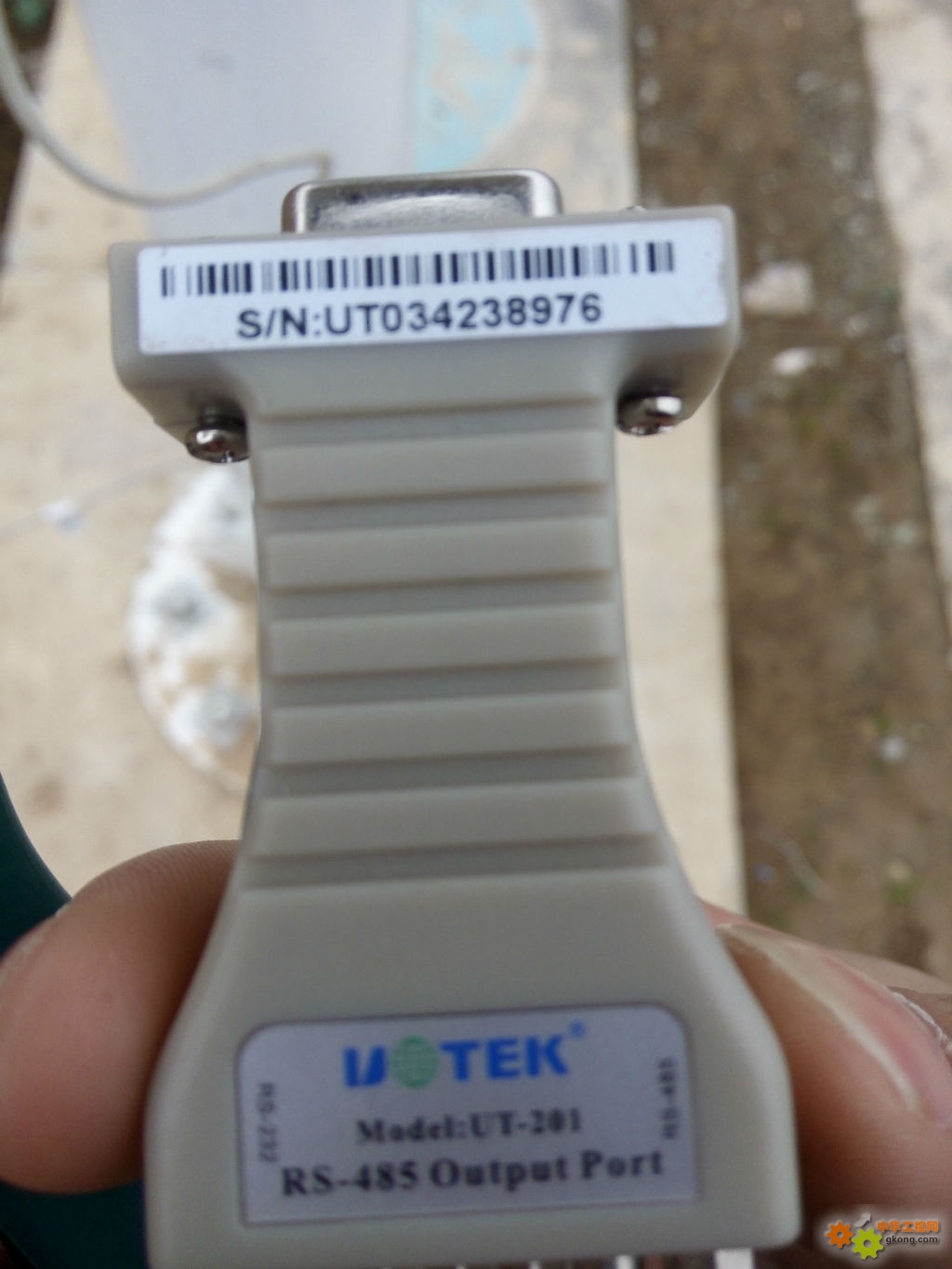

发表于:2015/11/16 19:59:36
回复 #1楼 brainlin
这是转换模块型号

以下是引用649556904在2015/11/16 19:59:36的发言:
这是转换模块型号
应该是质量问题,买个好的吧,不要可惜那一点银子。
