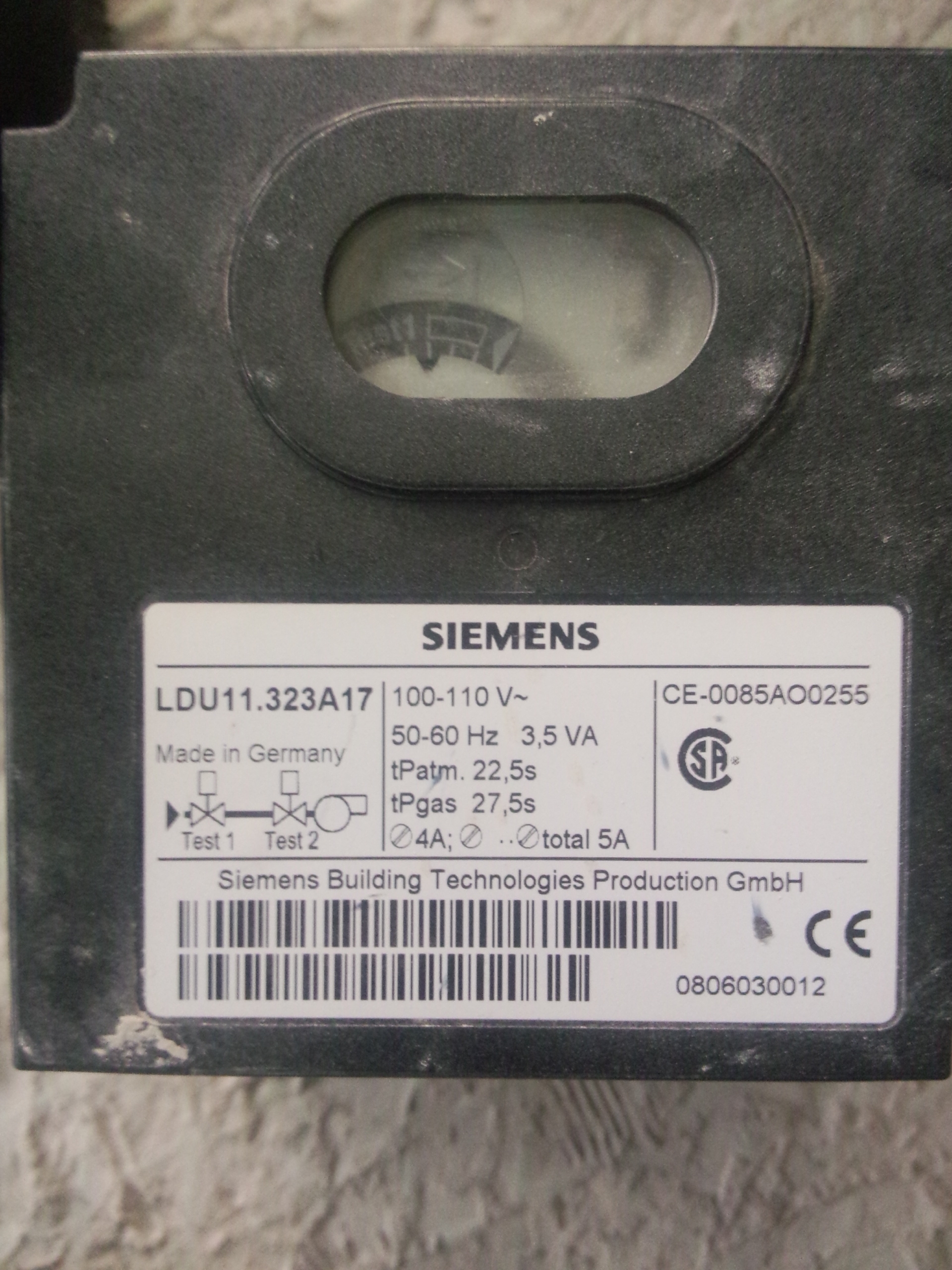

这是干嘛用的?请教下

燃烧机调节阀门?

看铭牌上的图片,就是风量调节阀门对吧。

来个全图看一下还好判定,猜下电磁调节伐。

网上说的是检漏控制器,但我不知道它是怎么检测漏燃气的?

也是搜索得:西门子燃气检漏仪(检漏控制器),在发生气体泄漏时,阻止燃烧器启动;
未看更详细的。

燃烧器的程控器。
常见燃油燃气锅炉的控制大脑。现在有的用PLC代替了。

西门子siemens燃气检漏控制器
LDU11.523A17 LDU11.523A27 LDU11.323A27 LDU11.323A17

我见过,但是叫不上名字。现在很多都用PLC代替了!
