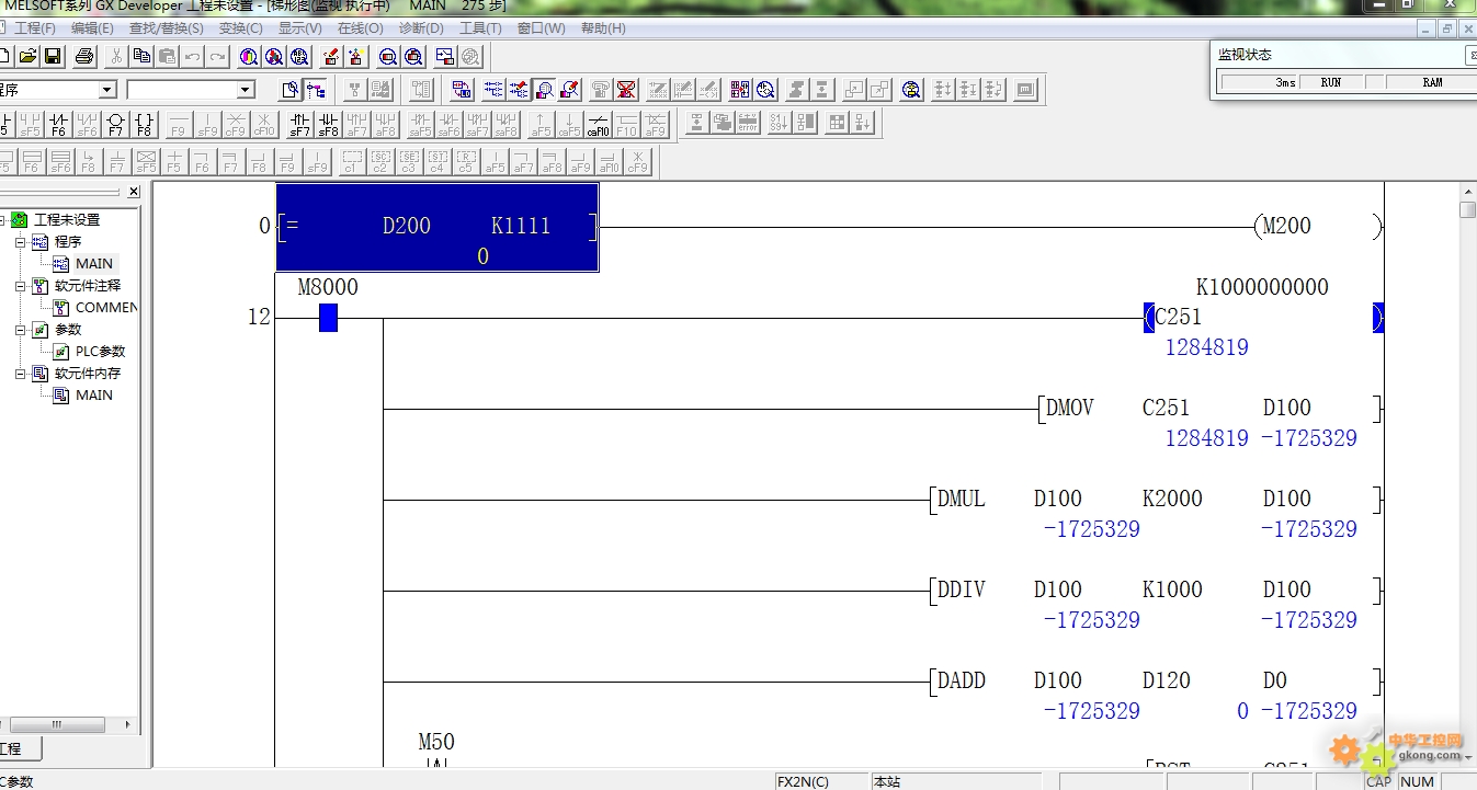

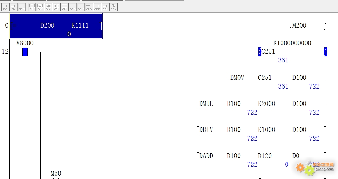

为何C251 DMOV 之后翻倍了?

是因为有一个关于D101、D100的计算吧,源操作数1和目标操作数有重复。

还有下面的DMUL K2000  数值并没有变化?

我大概了解了,D100在下面也有运算,其最后的结果取决于D100 DDIV  K1000

嗯,显示的,应当是该组指令运行完毕后的结果。

程序没有这种做法,上电就开始计时,然后不停的加减乘除,就算是电脑计算,这样也会弄晕的了。还有,上电运算的时候,D100和C251都必须同时清零,否则将可能产生错误的运算结果。
任何电脑和PLC,都要按常理去做,不可能你想怎么弄就怎么弄。当然你可以这样做,但结果就是电脑也会随机运行。

先mul 2000,在div 1000,结果就是mul 2,这个结果有错?
