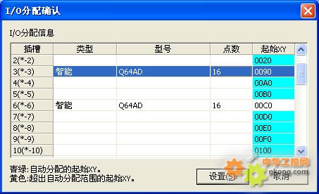

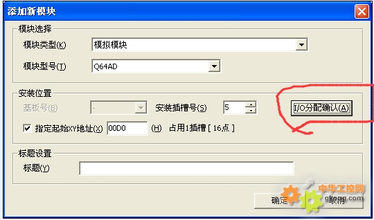

如图,Q02UCPU,Q64AD模块,设置时这个点数怎么修改不了?

之前的程序是用其他版本的拓展包编的,我个人用的是GX WORKS 2。我想设置成如上图所示,有没有大侠懂的啊,指教下,万分感谢啊。。非拿来档啊,手册也看了,没有这块的明确说明

直接读取默认值,在写入。这样省事。

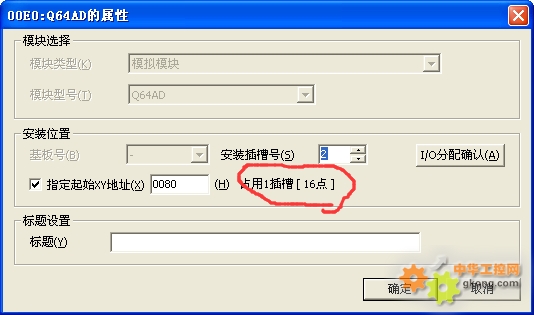

模拟量模块占用16点,这个是由这个模块自身的属性决定的。

应当如5楼所说吧;
3楼给出的图,点数不知是修改而得的、还是原有的设定(我不懂,只是好奇)。

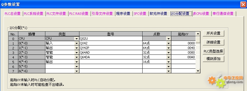

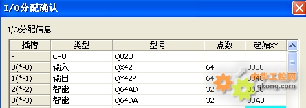

请问怎么自动读取默认值?三楼的I/O点我是在PLC参数里设置的,不是智能模块里设置的。

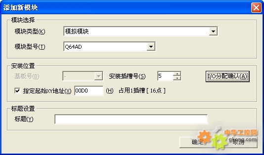

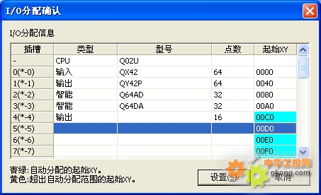

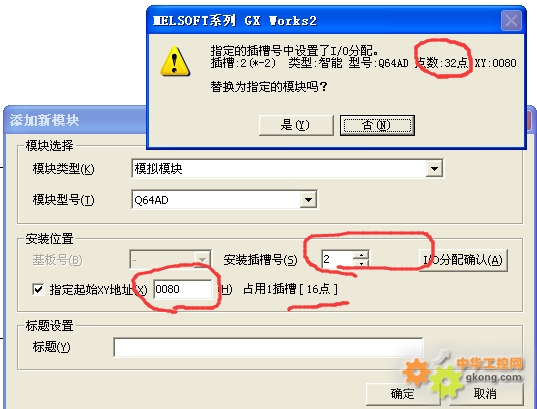

上图是我在PLC参数里分配的I/O点。
当添加智能模块时,
点开I/O分配确认,出现如下图
实际添加时,出现如下问题:像您说的模块默认IO点数是16点,但我I/O分配的是32点,这里就存在冲突了,请问怎么解决呢
