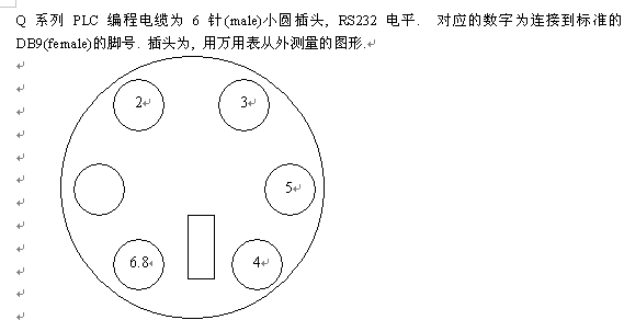

我要跟Q02CPU连接, 看了说明书, PLC是232接口 ,6针MINI-DIN,电缆名字叫QC30R2,请问这条电缆可以自己做吗?

发表于:2005/6/15 16:12:00
46.8003
