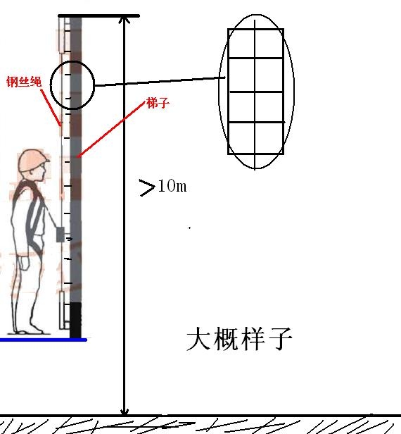

看看钢丝绳和钢丝绳夹头安装图。
上图的钢丝绳作为下图的登高作业,高点在十米以上。

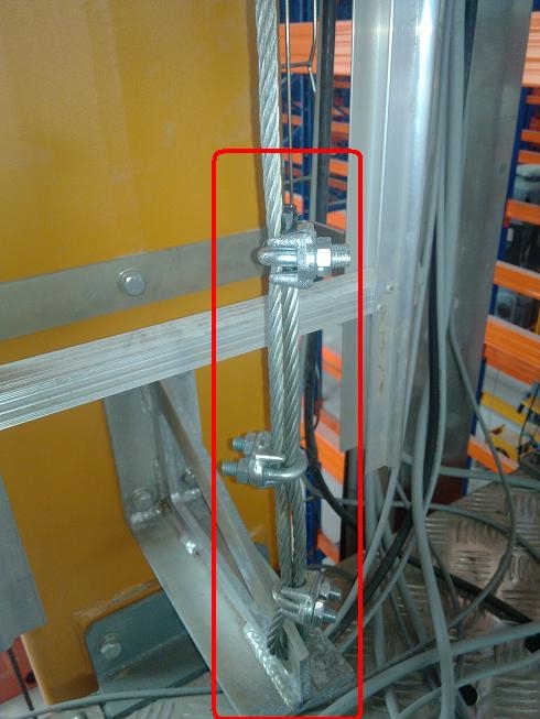

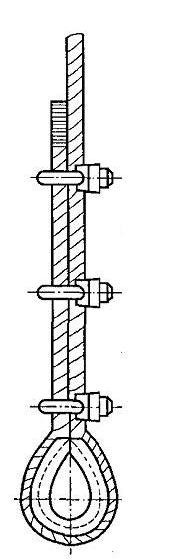

如下图:这样安装是否更好?

如用在很重要的场合,下面最好装个吊钩,钢丝绳的绳头用铅封一下。

能回头再卡一下不,,,看起来不太保险的样子啊

穿孔处加个弯堑钢丝就不会磨损了,接头至少包下以免刺到人

如果重中的话,没问题,过重增加个幸运环,绳揽用编织法更牢固。

编织法更适合用在较粗的钢丝绳上。。这个用卡子也可以了,只是下头可用挂钩好点。

登高作业场合。
