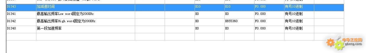

32位的寄存器 是连号的,所以才会冲突 是不是我方法不对?

32位的占用两个寄存器吧。

对啊 但是这是台达PLC固定的特殊寄存器 怎么会是连号的啊?

514076529
在
2015/11/9 20:15:09
为什么你要用特殊寄存器来做呢?

不是我要用 而是加减速时间 初始频率 最高频率。。。。。 台达已经固化在了特殊寄存器中 而我现在想做的是修改固化在特殊寄存器里面的数值

呵呵;首先要搞清楚对应的数据是16位还是32位;
如果是32位的一个就需要占用二个16位的寄存器,所以前面的编号就要隔开一个,不能连着;

出现冲突,是软件提示,还是根据现象作出的判断;
其D1341、D1342的值是否允许修改,修改时是否是用32位数送入的(D1341、D1342作为一个双字)。
我没有用过,只是更根据图示猜测。

呵呵;软件是不会提示你的;
只是最后数据会乱套;

如果楼主只是观察所示图表 而有疑问的话,应是:16位数则观察16位的位置,32位数则观察32位的位置。
也就是,没有出现冲突。

直接用双字传送命令将数据传送到D1341
