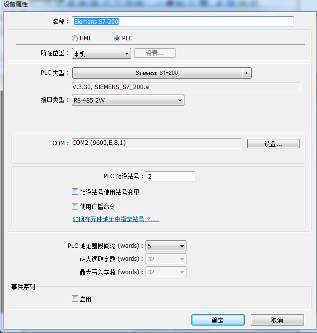

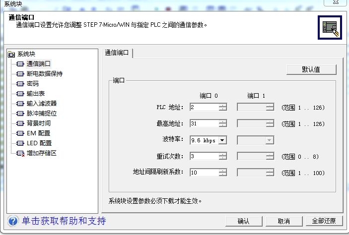

这两个是plc和屏上的设置?和网上的差不多呀怎么我的连上后plc没反应?但是在线模拟plc就有反应!
难道还要设置什么吗?

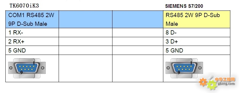

通讯线是否正确。

不知道呀!别人接的通讯线!查了查接线方式但是不知道9个孔的序号是怎么排的!是从左往右从上到下的顺序数123456789吗?

把驱动改成 Siemens S7-200 (VD any address)试试看

按下面图接线试试。

连线是否正常都没确认就乱试;
S7-200的编程口PIN7上有+24V,如果乱接到这个上面,连上屏的话,估计不是屏烧就是PLC通讯口烧毁了;

回复 #4楼 fsjnzhouyan
我把线拆了看了就是你发的那样接的

回复 #5楼 ZCMY
连线对了还是通讯不上怎么办?

PLC要编程初始化才能正常通讯
