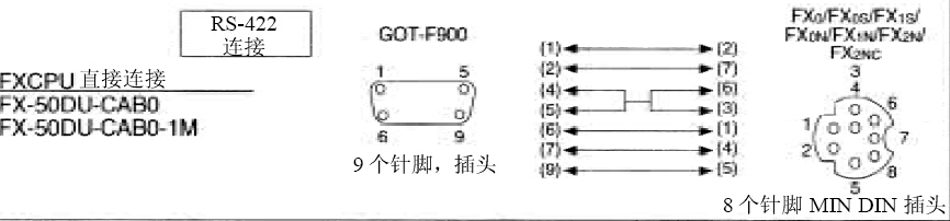

需要三菱FX3U与got通讯线  接线图
谁有发一份给我O(∩_∩)O谢谢

是GOT2000的

和以前的线都一样的

可以用422口连接,新的那电缆和老的FX-50DU-CAB0接线方式完全一样。

可不可以给一个焊线图真的不知道    O(∩_∩)O谢谢

你下次记得买屏的时候向供货商报上PLC的型号,供货商会提供对应的通讯电缆;
