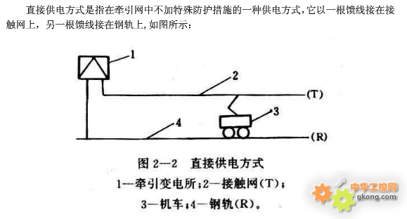

刚好出差坐动车回来,看了动车供电,是单向的,那回路构成是用导轨吗,百度下不是很明确

现代的电力机车,不都是在铁轨傍边假设电线杆连接多跟导线进行供电的吗?怎么会说没有形成回路呢?
受电弓通过电网接入25KV的高压交流电,输送给牵引变压器,降压成1500V的交流电。降压后的交流电再输入牵引变流器,通过一系列的处理,变成电压和频率均可控制的三相交流电,输送给牵引电机,通过电机的转动而牵引整个列车。大概原理就是这样子的,具体的就不清楚了

是呀,电力机车,轨道是供电回路。

以下是引用kdrjl2015/11/5 11:30:31的发言:
是呀,电力机车,轨道是供电回路。
在车上的时候就想也只有导轨能构成回路了。。。。。

动车组上的电来自于轨道上方的电网,其学名叫接触网,一般采用 25kV,50Hz的单相交流电。动车组通过其车顶的受电弓将电流传递到动车组牵引系统,再经过变流器将25kV,50Hz 的单相交流电变换成合适的电压为动车组提供动力,并为辅助供电系统供电。

地铁是直流供电,轨道一极两边有另外一极都用罩子盖了的。
