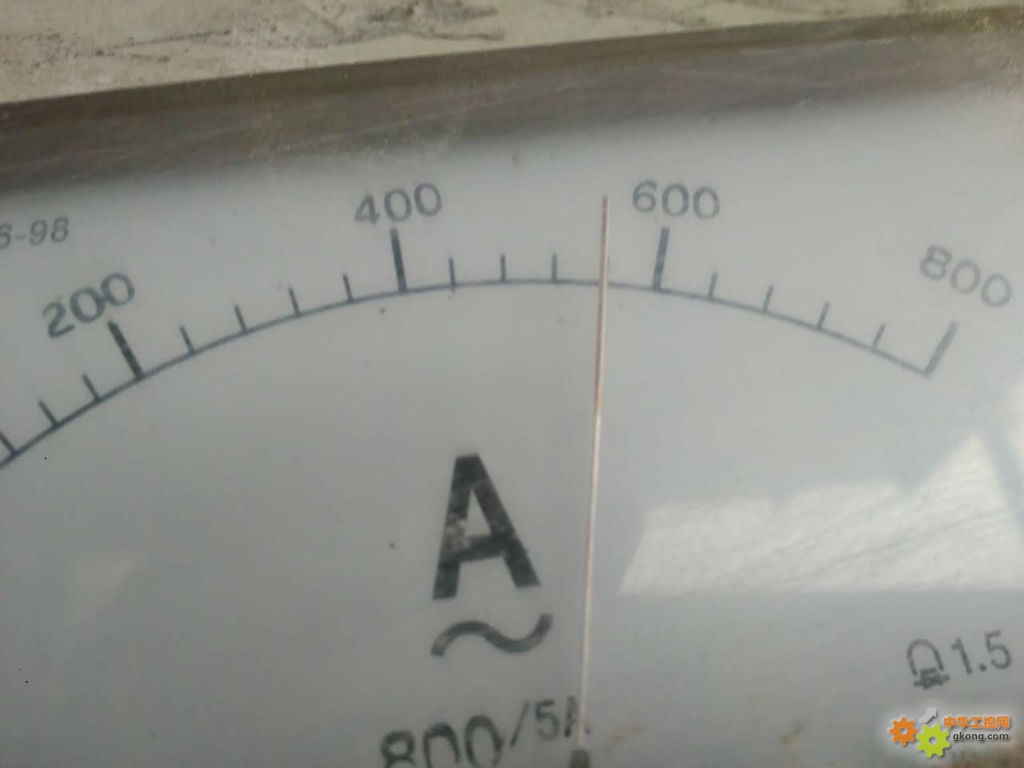

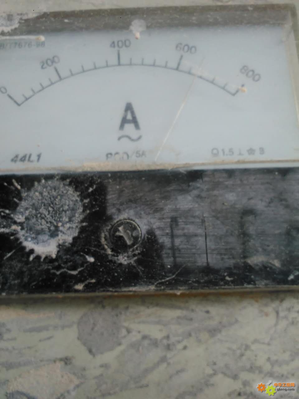

昨天查看球磨机里面的钢锻时发现电流比正常运转时候高,请问这是什么 原因。空转时

发表于:2015/11/5 8:13:27
不排除是电流表引起的,空转机械没异常就问题不大

发表于:2015/11/5 8:27:31
用钳型电流表量下,和此电流表对照下,有可能电流表问题。

发表于:2015/11/5 9:24:09
第一个电流表上显示电流约为680A,那么楼主的马达功率是多大的呢?马达上的铭牌的额定电流又是多大的呢?单单查看电流表的指示值没有任何意义,因为你根本就不懂什么数值是正常的数值,什么数值是异常的数值,没有任何可以拿来参照的依据。

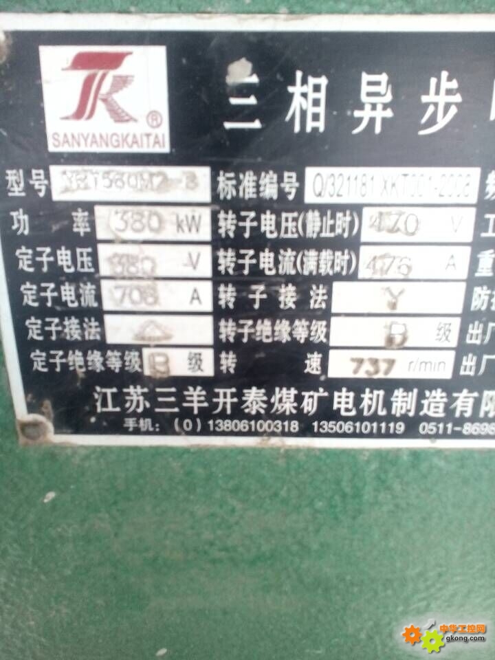

发表于:2015/11/5 10:54:44
回复 #4楼 cfg168
380KW的380V

发表于:2015/11/5 11:32:55
定子电流是约680A,正常,转子电流约560A,有异常,检查转子的碳刷,换向器部分。
