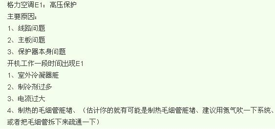

配电房有一个5P格力空调,在制热时出现E1故障代码,请问这是什么故障代码,(制热26度)谢谢大神!
看完动手查故障。

冷凝器脏
毛细管堵
可能性大些!
