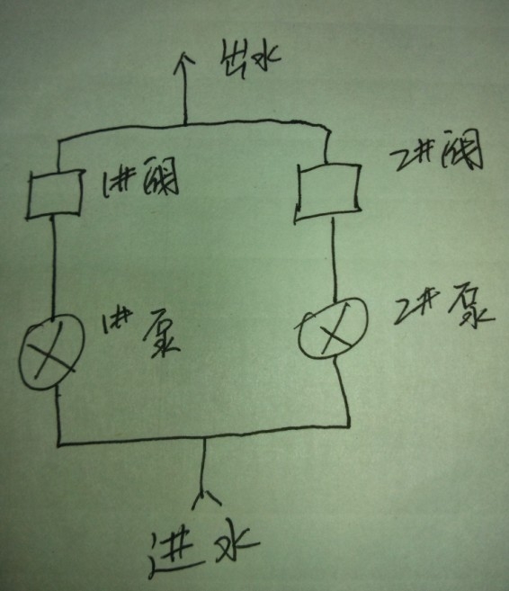

如下图所示,该供水用的是恒压供水(两个泵单独两个变频器控制,电机45KW,泵是离心泵),目前转泵(假设1#运转2#备用)是先停1#泵再关1#阀,然后开2#阀开2#泵,这样的转泵会造成中途停止供水,现在想在转泵时不要停止供水。
我的想法是在1#泵没停时就把2#泵打开然后开2#阀的同时关1#阀,1#阀关闭后停1#泵,不知这样行不行,有没有人这样用过的,希望给点建议,谢谢。

发表于:2015/11/2 10:38:30
因为出水和进水都是一个总干道,所以恒压供水的转泵无所谓了,即便是你停了1#泵,此时2#泵开着,压力是一致的,1#泵的进出口压力还是没变。再管1#截门就行了。
就是你的想法是可以的,没问题。

发表于:2015/11/2 10:44:33
为了防止故障最好要阀门前加个安全泄压阀,我这的纯水恒压供水就是这样子做的

发表于:2015/11/2 11:12:47
在手阀前面各加一个止回阀,有气罐在满压的时候切入退出,没有气罐的话先切入再减速退出

发表于:2015/11/2 11:29:48
加蓄压罐成本巨贵,而且还要定期清理,否则里面会很脏的。
建议直接启动备用泵之后,才停机主泵,就算可能会过压,也就是十多秒钟的事情,或者担心会爆管,加装保险阀就OK了呀。

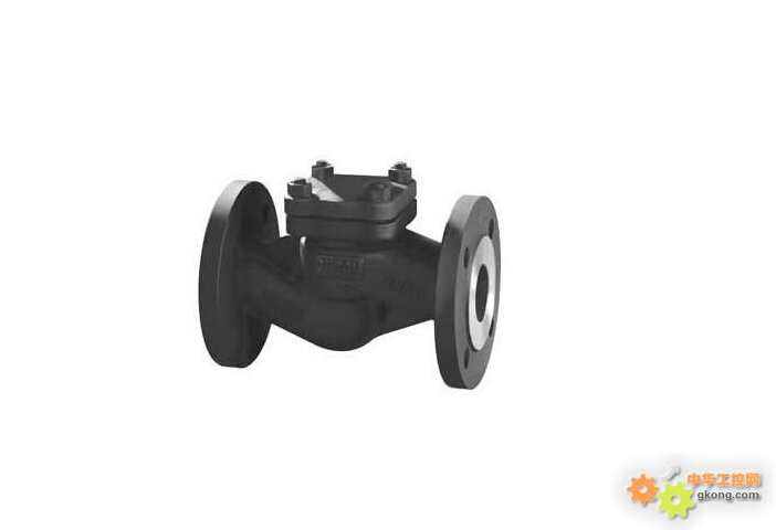

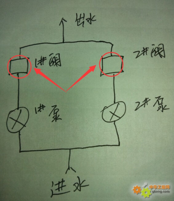

发表于:2015/11/2 11:34:11
其实根本就不用安装电磁控制的通断阀,使用规格和耐压足够的止回阀即可呀。
下图红色圆圈处,更换止回阀。

发表于:2015/11/2 12:03:39
先谢谢各位的建议,现在硬件配置已经都是有的了,我担心有
1.在阀门关闭的时候,泵运转有没有问题(离心泵)。
2.两个阀在一开一关时水路会不会有冲突。
