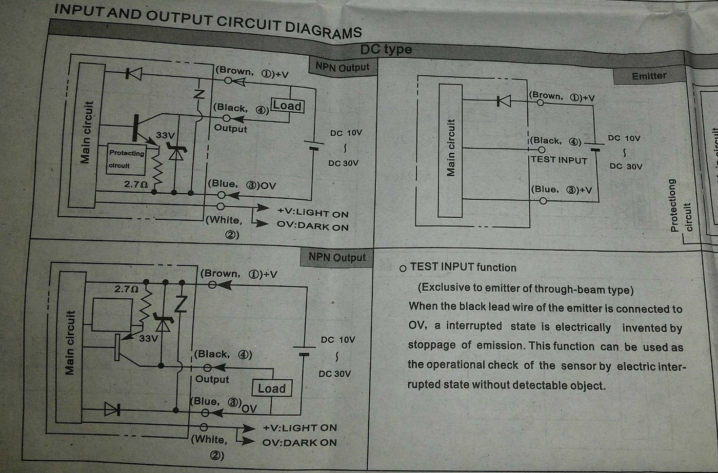

标示写的白接test 黑接Q+Q负 蓝接负 棕接正 旁边还有pnp npn 选择 h与d选择
    问 白 与黑接什么  h与d分别什么意思?谢谢

楼主的sick一共几根线?我接触到的都是4根线,一般棕正,兰负,黑、白分别对应高电平输出与低电平输出。

按“白接test 黑接Q+Q负 蓝接负 棕接正”,是四根线;“还有pnp npn 选择 h与d选择”,未能理解,是引出线、开关还是其他。
推测的话,棕、蓝是电源,白是输出,黑是选择(接电源+或-,选择NPN集电极开路或PNP集电极开路);实际情况如何,不敢肯定。
h、d则不好猜。

没猜错的话好H,D.就是PNP,NPN的选择拨码开关。H就是高电平输出,意思是PNP型的。D是低电平输出,意思是NPN型的。棕,兰电源+,—。黑,白看你选择输出高,低电平。你选了H,黑色输出高电平。你选了D,白色输出低电平。保险起见,拿万用表测试确定。
有2个选择 一个是npn pnp 选择 一个是H D选择 2个功能应该不一样。

可否这样理解 开关打到NPN的时候 就是上图,白线接24v.对应开关选H 即为lighton 无遮挡 输出0v; 有遮挡不输出
开关打到D light on 白线必须接0v,有遮挡才输出。
下图pnp输出类似 只是输出由ov变为24v吧了
