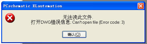

无法输入输出CAD文件,请指教!

当前软件支持AutoCAD的最高版本为AutoCAD2000。输入的文件格式高于此版本,就打不开。

打不开ACAD.DXF或ACAD.DWG文件:
1. 我用的是PCschemetic ELautomation V6.0 带硬狗的软件, 视频教程上说打开时使用acad'.exe, 特别说明要“ ’ ”,可是打开过程中只有acad.exe文件可选呀, 请问哪儿有acad'.exe这个文件啊?
2. 我用的AUTOCAD2004, 把想用PCschemetic打开的文件, 另存为AUTOCAD2000.DXF或AUTOCAD2000.DWG格式。但是都无法用PCschemetic打开。打开时显示的错误信息和上面那位说得一样。

1、7.0 版本不能打开AutoCAD2000以上格式的DWG文件。
2、7.0 版本打开DWG文件时,文件名中不能包含中文字符。
3、最新 8.0 版本已经解决这两个问题。
